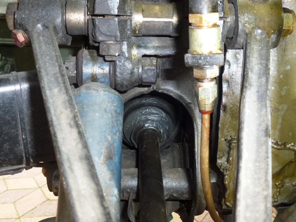

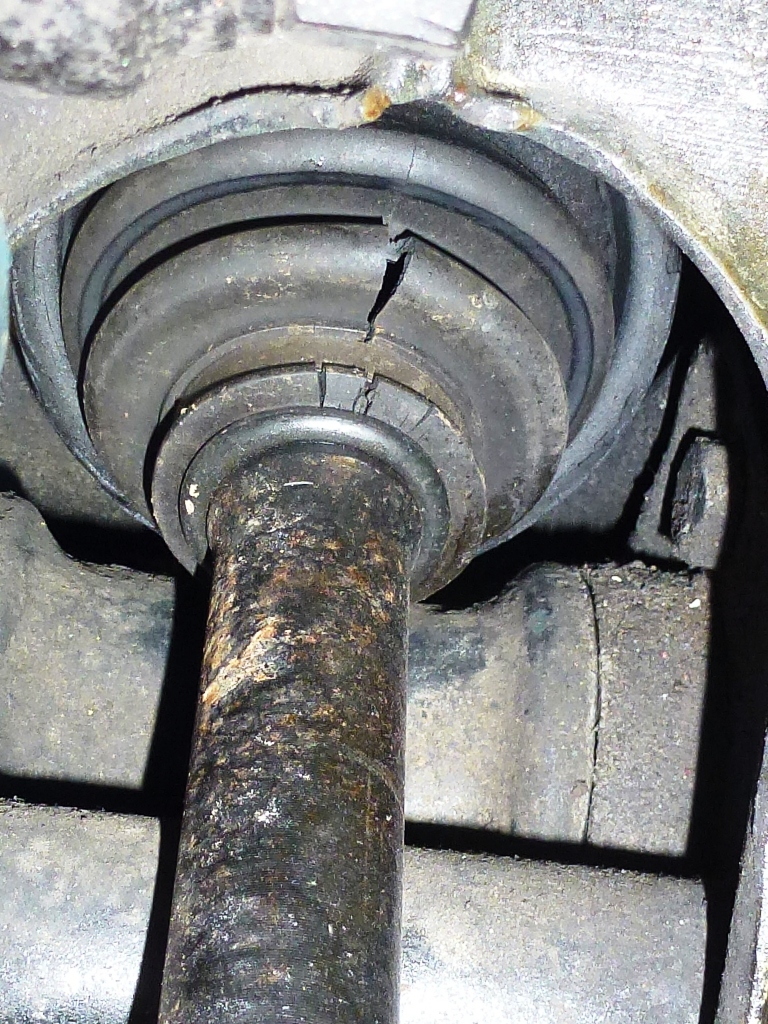

Meine linke Gummimanschette der Antriebswelle hat einen ca 1 cm langen Riß. Auf dem Bild sehr schwer zu erkennen.
Gibt es inzwischen eine teilbare Manschette zum installieren - ohne alles auszubauen - oder hat man die Möglichkeit den Riß zu reparieren.
Ich weiß, es gibt Philosophien die Manschette ganz wegzulassen. Hier hätte ich aber nicht das beste Gefühl dabei.
Wer weiß Rat, hat einen Tipp.

ICh habe in einem Notfall erstaunlich gute Erfahrungen mit Fahradflicken gemacht. Wenn man die Manschett noch ein wenig über die Zeit retten will -und auch vermeiden möchte, dass sie weiter aufreist- ist das vielleicht eine Lösung.
Mein Provisorium hält auf jeden Fall immer noch.
Viel Erfolg
(gründlich entfetten und etwas anschmiergeln)

Hallo Jakob,es geht nichts über eine neue Manschette aber ein Rep.Versuch aus unserer Werkstatt hat sich immer wieder bewährt. Manschette gründlich entfetten,aufrauhen und mit Scheibenkleber (z.B.Sikaflex)abdichten.Über Nacht aushärten lassen.Hält sehr gut.

Hallo Jakob,habe noch was vergessen.Eine Kartusche Sikaflex ist für so eine kleine Reparatur natürlich zu teuer. Bitte in der Werkstatt Deines Vertrauens nachfragen wegen angebrochener Kartuschen,die bei Scheibenersatz immer übrig bleiben. Gruss günther.

habe heute gesehen, dass die innere Manschette der Antriebswelle gerissen ist. (Info: montiert vor exakt 5 Jahren, 35.000 gelaufen.)
Wer hat LangzeiterFAHRung mit dem oben beschriebenen Flicken mittels Sikaflex oder anderem?

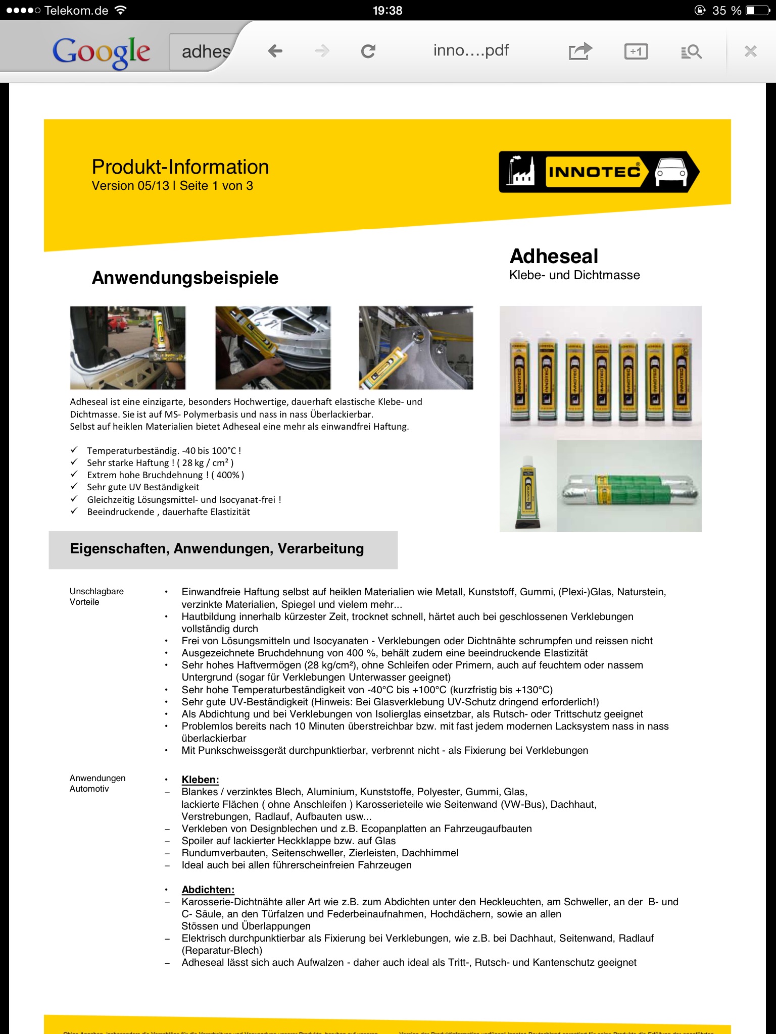

Re: Manschette der Antriebswelle
Ich habe schon vieles mit der m Produkt verklebt, es haftet wirklich gut auf vielen Materialien.
Hier mal das technische Datenblatt.
Gruss Reiner

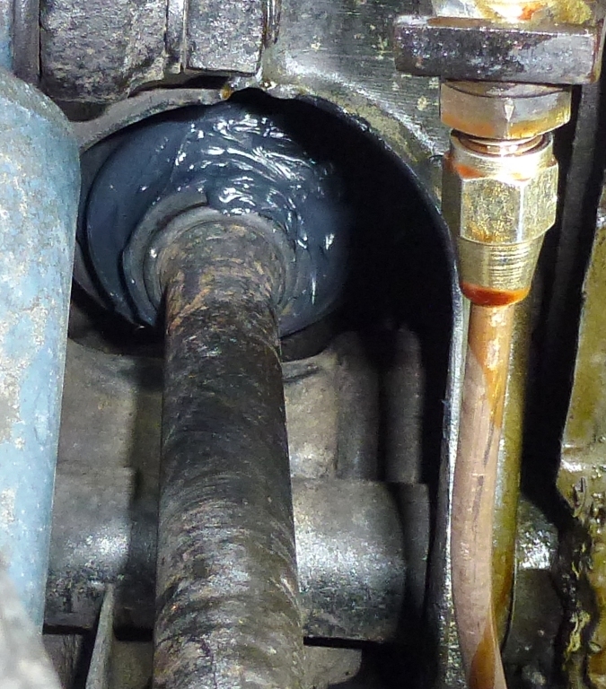

Ich habe Reiners Tip - danke! - aufgegriffen und die entfettete Manschette heute mit diesem Kleber geflickt. Geht einfacher, als gedacht, ist ganz anders als Silikonkautschuk auf Essigsäurebasis.
Wie lange das Flickwerk hält, zeigt sich erst im nächsten Jahr, mein Auto ist schon konserviert und eingemottet für den Winterschlaf.
Rep.-Manschette geht übrigens nicht, weil man am großen Durchmesser auf der Getriebeseite nicht an die Schellen herankommt.
Erste Rückmeldung aus der Praxis.
Nach nun 2500 km ist die Verklebung immer noch einwandfrei, derzeit kein Handlungsbedarf.
Dankeschön an Reiner für diesen Tip!

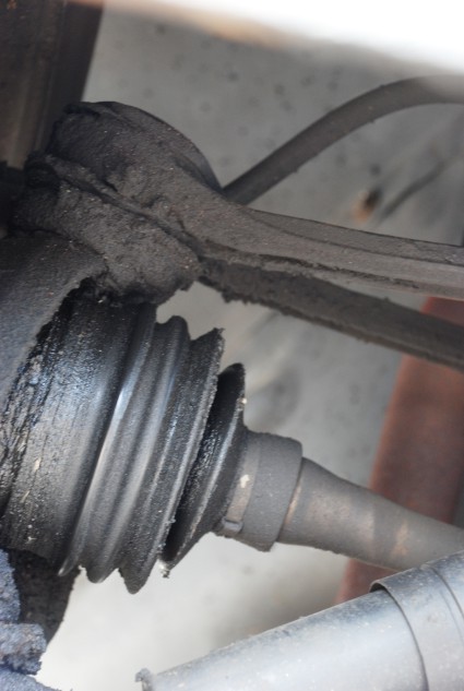

Ich möchte nochmal den Innotec Kleber-Tip von Reiner hervorheben.
Heute habe ich mein Auto für den Winterschlaf vorbereitet.
Wider Erwarten ist die geflickte Manschette der Antriebswelle noch völlig intakt. 1 Jahr und 7450 km gehalten.
Flickwerk, was willst Du mehr!
Ein weiteres, dickes Dankeschön an Reiner.
