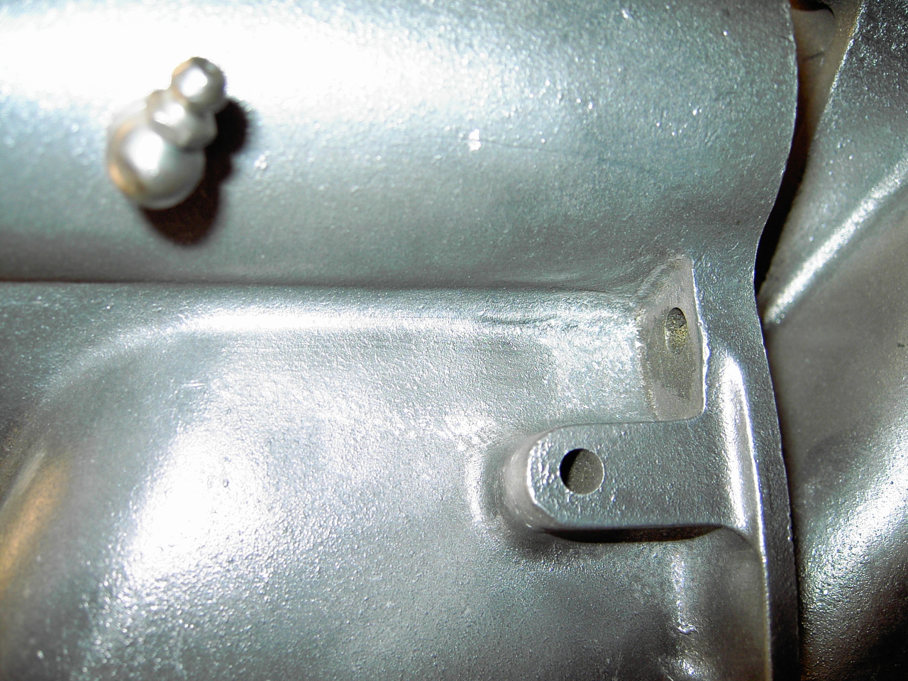

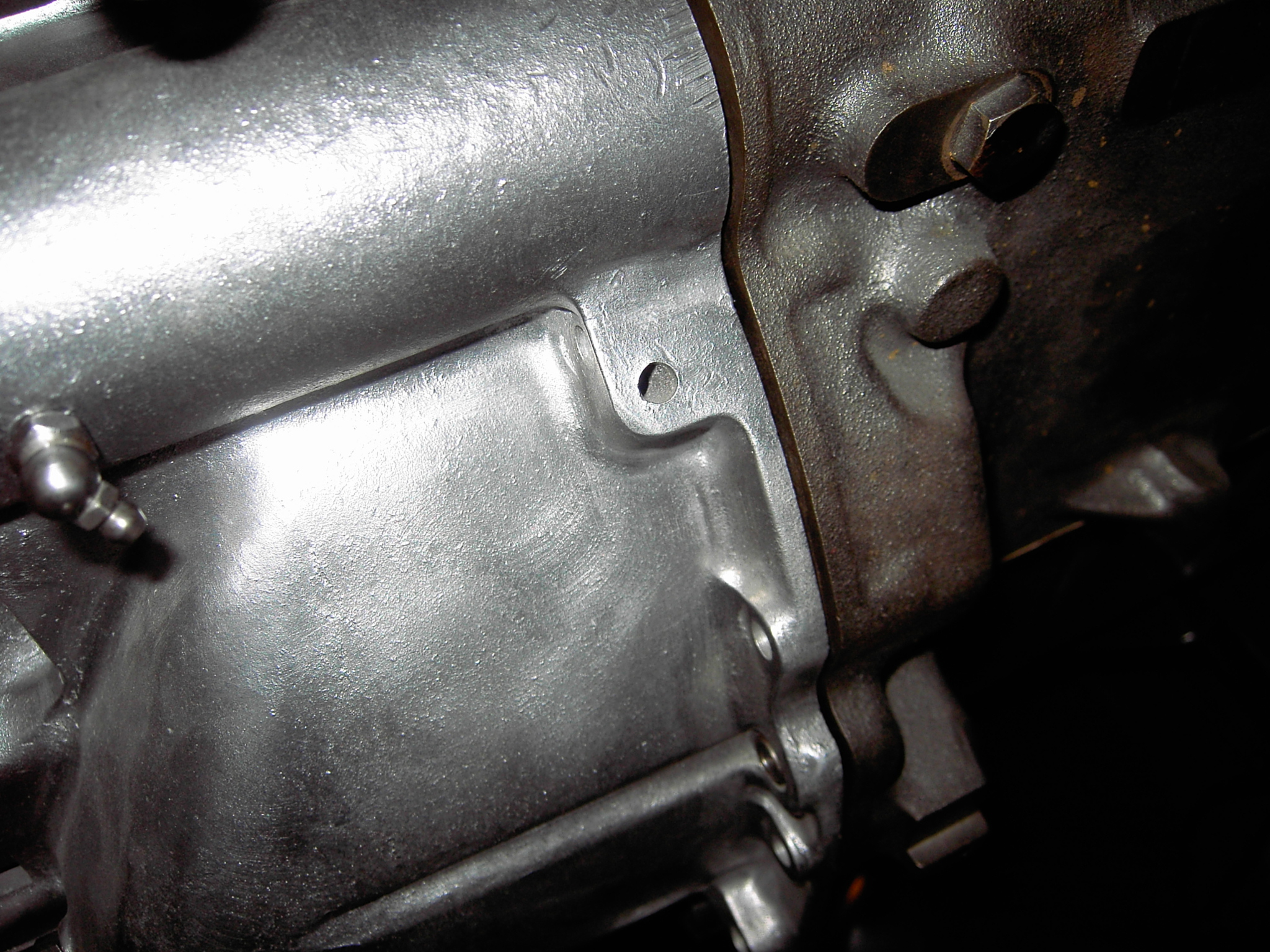

Im Rep. Handbuch von 1951 sowie weiteren Quellen sind noch 0,4 mm angegeben, passend zum schlechten Benzin der Nachkriegszeit. 0,6 wäre aber richtig (manche fahren auch mit 0,7). Dazu sollte der Zündzeitpunkt auch auf 12 Grad stehen. Hier ist nicht die Motorversion (11 Perfo/ 11 D) mit dem Schwungrad entscheidend, wie viele meinen. Der Unterschied in der Einstellung ergibt sich mit dem Loch in der Kupplungsglocke, von der es eine Version mit 8 Grad-Loch und eine mit 12 Grad gibt.

wenn Du Bilder einstellen kannst, dann meld Dich mal, werde Dir dann Bilder per Mail schicken.
Winklige Grüße, Ulli
- Ulli Franken
Re: Ruckeln des Traction auf der Autobahn
versuche mal das Bild von der 11 D-Glocke mit 12-Grad-Loch anzuhängen.
- Ulli Franken
...und hier noch das Bild mit der Perfo-Glocke, Loch bei 8 Grad. Man sieht deutlich den Unterschied. Wenn also an einem Perfo-Motor ne 11 D-Glocke hängt, stimmen die 12 Grad bei Einführung des Pinns, man braucht nicht 4 grad weiter früh verstellen.

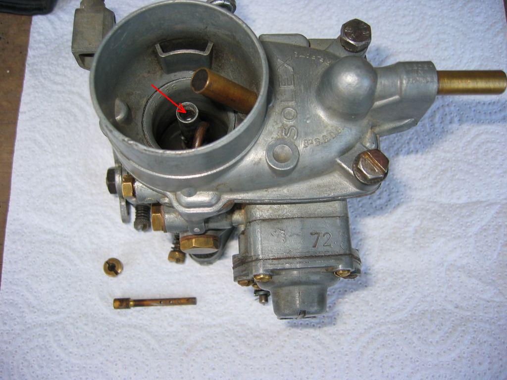

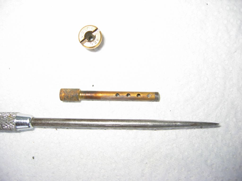

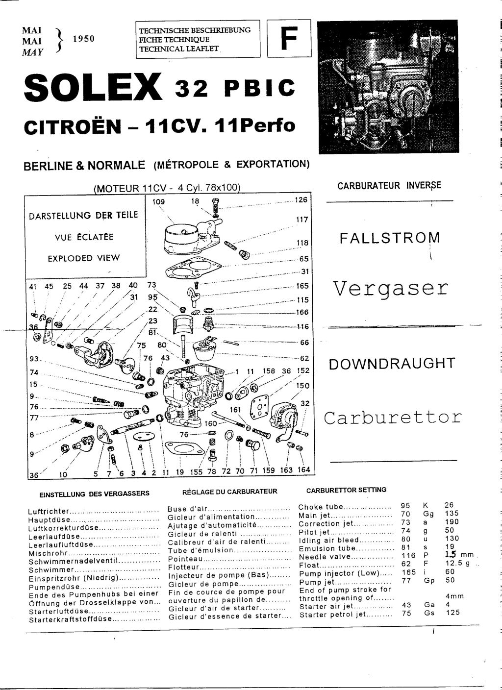

Was bei Vergaserrevisionen oft vernachlässigt wird, ist die Überprüfung und Säuberung des Mischrohres respektive Emulationsrohres im Vergaser. Verstopfte Löcher und Verengungen durch kalkartige Benzinrückstände verursachen ein stottern des Motors bei bestimmten Geschwindigkeiten. Das Mischrohr (81) befindet sich unter der Luftkorrekturdüse (73) in den Solex PBIC 32, 33 und 34 Vergasertypen.
Ein Übersichtsbild ist beigefügt. Nach dem Ausbau der Luftkorrekturdüse kann das Mischrohr mit einer Reissnadel oder einem Mikado-Holz (ein etwas übergrosser Zahnstocher) herausgelöst werden. Mit passenden Spiralbohrer empfehle ich den Hauptkanal und die Querlöcher von Hand zu reinigen. Ich habe schon einige Emulationsrohre gesehen die bis zur Hälfte Verkustet waren ...
Viel Erfolg bei der Überprüfung.
Freundliche Grüsse
François
PS: Ichwerde noch 2 Bilder "anhängen"
19 Antwort von François de Berne 11.08.2008 22:55
Hier die Detailsicht mit einem Mischrohr, das ein verstopftes Loch hat ...
Oben ist die Luftkorrekturdüse und unten die Reissnadel zu sehen.

Und hier die explosionszeichnung des Solex Vergasers PBIC 32 mit dem Mischrohr (81) und der Luftkorrekturdüse (73)
