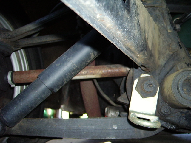

die Montage der Schlepphaken ist kein Problem. Wichtig ist lediglich, dass Du die Gewinde gut reinigst und mit mit Kupferpaste einfettest, die Achsmutter rostet gerne fest.
Das Drehmoment weiß ich nicht. Die Werkstätten hämmern das Ding mit dem Schlagschrauber fest. Ich habe die Mutter mit 20 m/kg angezogen, das reicht mit Sicherheit, zumal das ein Feingewinde ist.

Danke, Werner, kompetent wie immer.
Genau diese Art Haken will ich montieren. Danke auch für das Foto, Harald
