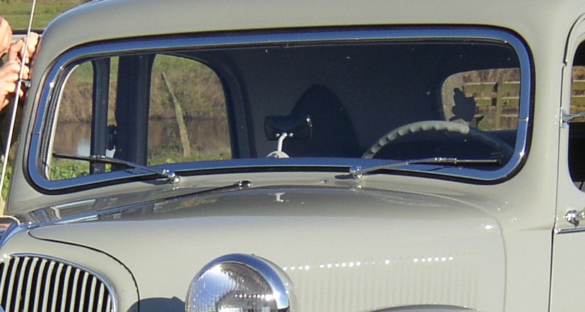

Der Wischermotor hat eine mechanische Zwangs-Endstellung, wenn er ausgeschaltet wird. Der "im Wege stehende" Wischerarm muß mit dem Handrad dann in die gewünschte Stellung gedreht werden.
Die Wischerarme sollten dann so, wie auf beigefügtem Foto ersichtlich, in ihrer Ruhestellung stehen.
