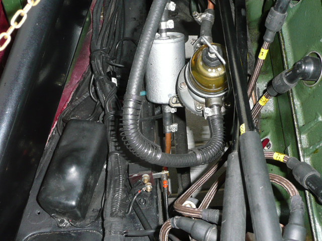

Noch ein Tip dazu:
Um den Benzinschlauch möglichst kurz und knickfrei verlegen zu können, ist es praktisch die abgebildeten Knickschutz-Spiralen überzuziehen. Damit lässt sich der Schlauch prima um die Ecke biegen. Bezug: z. B. Heinrici.
