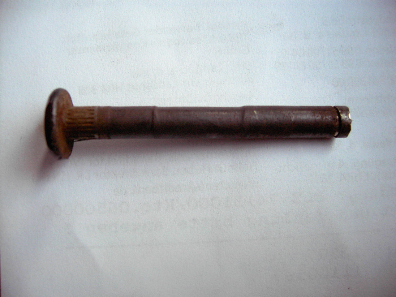

zunächst musst Du mal den Sicherungsring 224319, der unten in der Nut des Scharnierstiftes steckt, entfernen (im angehängten Bild siehst Du die Nut).
Weiterhin haben die Scharnierstifte eine Abnutzung dergestalt, dass sie jetzt eine Stufenbildung aufweisen (auch auf dem Foto gut zu erkennen). Zum Entfernen der Stifte brauchst Du zwei Helfer, die die Türen unten anheben. Dann kannst Du mit einem Dorn die Stifte ausschlagen. Damit der Lack an der B-Säule nicht beschädigt wird, Plastikscheibe von unten an die B-Säule halten, jeweils in dem Bereich, wo geschlagen wird.
