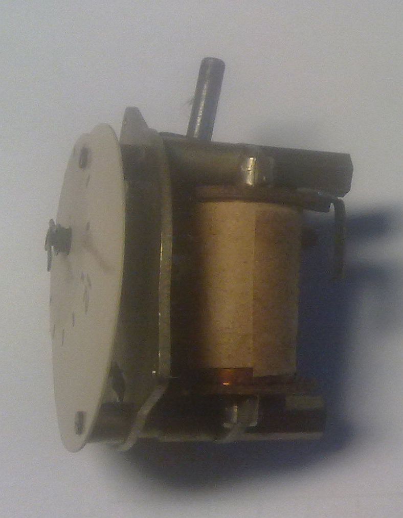

Hallo nochmal an alle,
nun habe ich auch unsere Uhr zum laufen gebracht. Musste erstmal schauen, wo der Wechselstrom "hergestellt" wird, aber dann ging es.
Also bei unserer Uhr ist an der Unruhe ein Stift welcher über zwei Kontakte strom bekommt. Ich weiss leider nicht wie die Teile in der Uhr alle heisen, aber vielleicht ist es auf den Bildern erkennbar. Ich habe jedenfalls die Kontankt gereinigt, und etwas "nachbiegen" / "anpassen" müssen. Seit geht sie wieder.
Danke an W.Fring, der mir auf alle Fälle helfen konnte. Somit konnte ich mich reindenken, und dann selbst hand anlegen.
Im roten Kreis ist der Stift und die Kontakte zu sehen.
