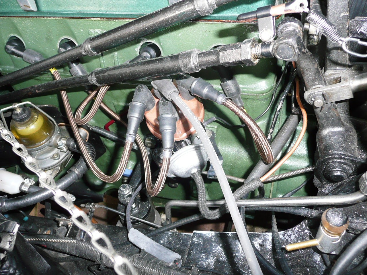

Zunächst vielen Dank für die sehr umfassenden Antworten und Teilnahme, insbesondere von W.Frings zu meinem Problem. Um es vorweg zu nehmen, leider knistert es immer noch. Habe am Wochenende etwas Zeit gefunden das Problem weiter wie folgt einzugrenzen: bin schon förmlich unter die Haube gekrochen (passe eigentlich aber gar nicht rein ;-) ) und würde das Knistern jetzt doch mehr weiter vorne, also außerhalb des Motors sehen. Hab deshalb Keilriemen, Lichtmaschine, Heizungstrichter am Kühler und Deckel Schaltkulisse auf Kupplungsglocke ausgebaut, um Vibrationen auszuschließen.  Auch die Zündkabel und übrige Leitungen habe ich kontrolliert / neu ausgerichtet, obwohl ich denke, dass das Knistern zu laut ist, um elektrischen Ursprungs zu sein. Lass ich den Motor so laufen, knistert es nach wie vor wie unten beschrieben.
Ich meine aber bei Ausbau des Keilriemens beobachtet zu haben, dass es etwas weniger geworden sein könnte, und habe deshalb den Gedanken, dass es evtl. das Lager der Nockenwelle sein könnte. Bin mir aber absolut nicht sicher. Ein weiterer Gedanke ist, dass es ggf. eine gebrochene Feder des Kupplungsautomaten sein könnte, die in der Glocke rumschlägt, obwohl ich eine neue Kupplung verbaut habe.  Habe jetzt vor, mir ein Motorstethoskop zuzulegen um weiter lokalisieren zu können. Mit einem Schraubenzieher kappt das bei mir nicht so recht.
Über meine weiteren Erfahrungen werde ich an dieser Stelle berichten wollen, würde mich aber sehr freuen, wenn ich den einen oder anderen Tip bekommen würde. Noch bin ich fest entschlossen das Knistern irgendwie wegzukriegen.
