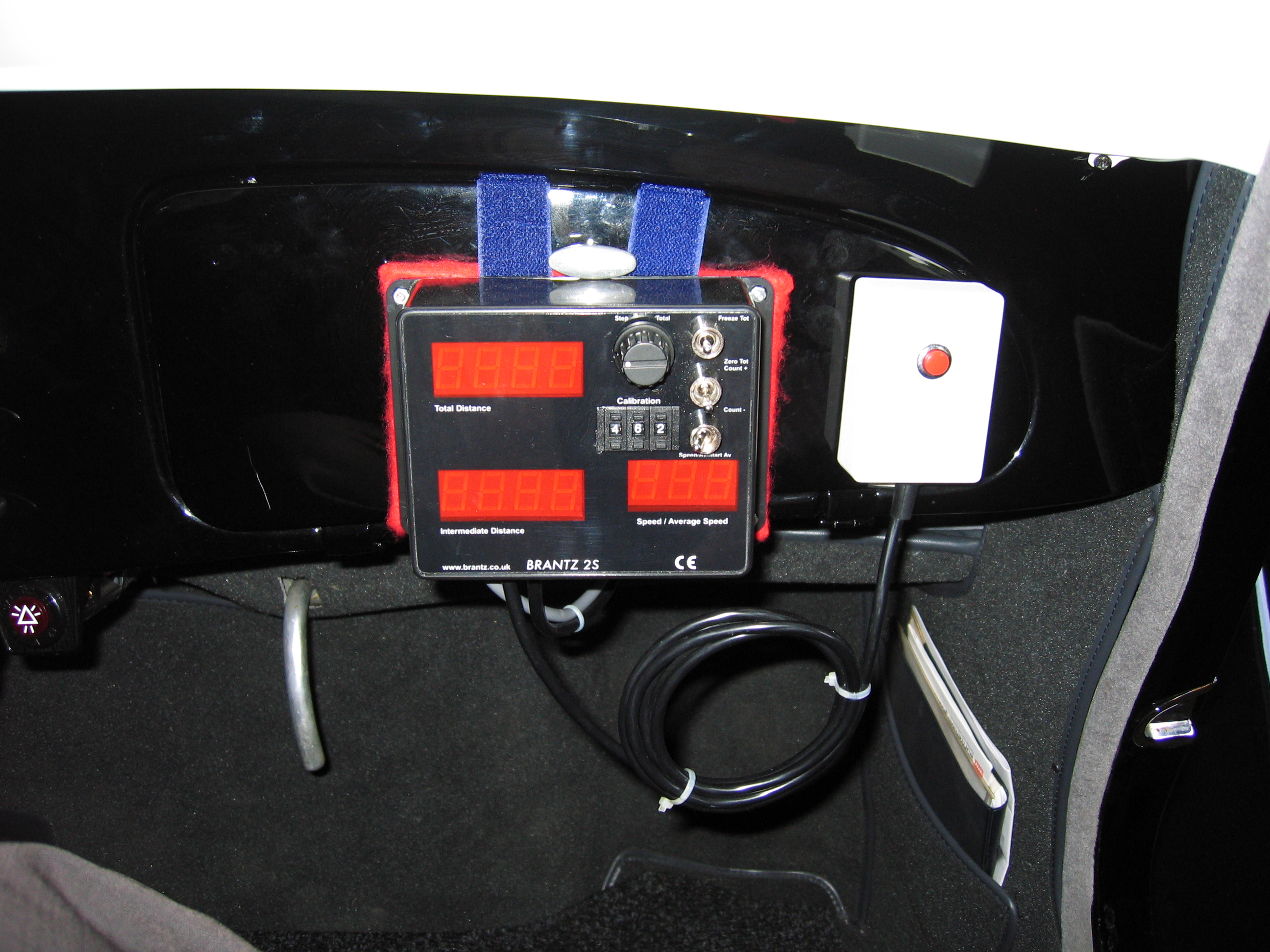

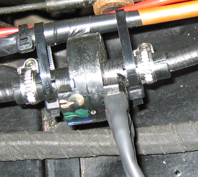

ich war für eine Weile aus dem Verkehr gezogen, so dass ich erst jetzt auf die Fotos zurückkomme.
Das Bild zeigt den auf der Tachowelle fest montierten Tachowellensensor. Ich habe für die Montage des Tachowellensensors auf einer neuen, vom dem vdo-Betrieb extra dafür angefertigte Tachowelle einschl. der neuen Anschlüsse insgesamt nur ca. 80,-- EUR bezahlt. Fand ich nicht so teuer und alles funktioniert super.
Bild 2 folgt

Nun das Bild. Mal sehen ob es jetzt klappt.

wie ihr seht kommt jetzt das Bild vom Tachowellensensor. Bin wohl doch noch nicht ganz wieder angekommen ;-)
Das vorherige Bild zeigt den für die Rallye provisorisch auf der Handschuhfachklappe befestigten Wegstreckenzähler. Die Montage im Handschuhfach war leider nicht möglich, da dort bereits das Radio fest eingebaut ist. Aber wir brauchen den Wegstreckenzähler ja auch nur für den Rallyebetrieb, der nicht überwiegt. Dann verschwindet das Gerät unter der Armaturenbrettablage.
Der Einbau - eigentlich nur das Zusammenstecken der Kabel - sowie das Kalibrieren des Wegstreckenzählers war super einfach und selbst für Laien verständlich beschrieben. Die Genauigkeit bzw. Abweichung bei einer Strecke von 1 Km beträgt max. 20 bis 30 cm.
