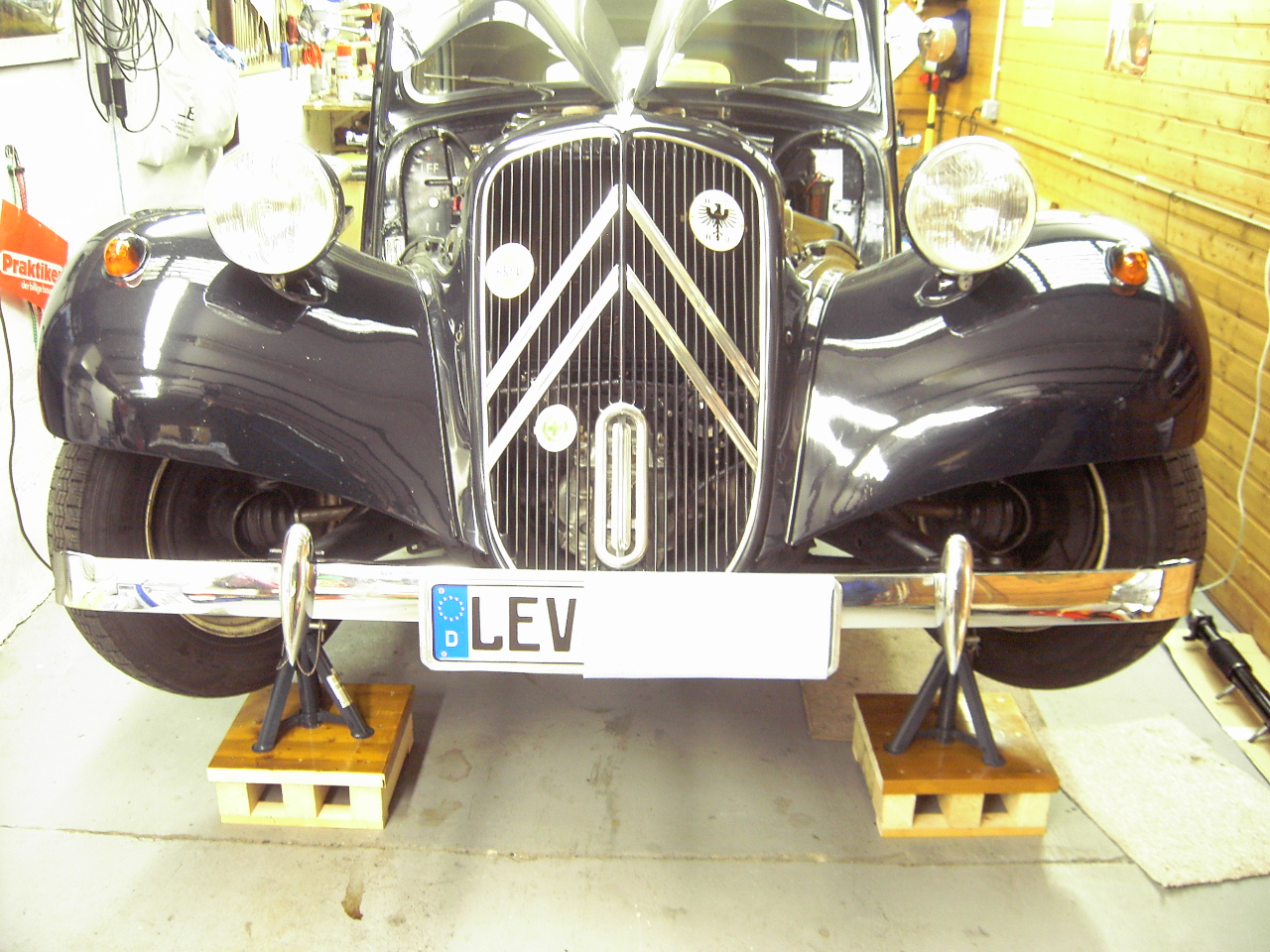

ich habe gestern in einen BN ne Lenkung eingebaut und eingestellt.
Ich glaube, ich hab da was falsch gemacht, siehe Foto.
Wer kann mir da helfen??

ja haben wir schon den 1.April?????
versuch mal die Räder zu tauschen....lach

Wenn dies wirklich kein Aprilscherz sein soll, denke ich mir, dass die Lenkung überholt wurde. Beim Überholen der Lenkung wurden bestimmt auch die Spurstangen zerlegt und wieder zusammen gebaut. So wie das auf dem Bild zu sehen ist, vermute ich, dass die Spurstangen proviesorisch zusammen geschraubt wurden  und nicht auf das Maß des Autos eingestellt sind. Ich denke, da ist der Fehler zu suchen. Das Maß zwischen dem Spurstangenkopf und dem Gewindestück an der Lenkung sollte ca ein Maß von 36 cm haben, damit sollten die Räder zumindest schon mal anders stehen wie auf dem Bild.
Gruß wolfgang
Re: EILT: Brauche Hilfe bei Lenkung 11 CV
Hallo Ulli,
noch mal zu den Spurstange. Falls ich mich eben falsch ausgedrückt habe, die Spurstange (604111) sollte zwischen dem Spurstangenkopf (604107) und dem Inneren (604109) 36 cm haben. Hoffe ich konnte helfen.
Gruß Wolfgang

Ähhmmm Ulli,
die Spurstangen nicht über Kreuz einbauen...;-))
Zum Beitrag der Veteranenscheune .Technisch nicht machbar ,Spurstangen über Kreuz einzubauen.,Gruß Wolfgang

Hallo Ulli,
ich habe vor nicht allzu lange Zeit auch an der Vorderachse inklusive Lenkung rumgebaut und kenne deshalb die Materie etwas.
Zuerst dachte ich ja, Du könntest Dir nicht erklären, warum auf dem Nummernschild plötzlich Buchstaben und Zahlen fehlen, nur weil Du an der Lenkung gebastelt hast. Dazu fällt mir auch nix ein.
Aber dann ist mir noch etwas aufgefallen, was Du vielleicht noch gar nicht bemerkt hast und was so nicht ganz richtig ist. Du solltest mal Deine Reparaturanleitung sorgfältiger lesen! Da steht nämlich drin, dass die Spur so eingestellt werden soll, dass die Räder vorne auseinander gehen. Da hast Du möglicherweise einen Vorzeichenfehler rein gebracht. Aber bei den kleinen Differenzen kann das auch leicht passieren. Also: Noch mal sorgfältig nachmessen!
Ich hoffe, ich konnte Dir helfen!

Hallo Ulli,
ich dachte Du wärst schon ein alter Hase im Traction Geschäft. Vielleicht handelt es sich auch um eine Rätselaufgabe. Ich ahbe mal in den 90er Jahren im CVC eine Abhandlung über eine Lenkgetriebeüberholung geschrieben. Ich selber fahre einen BN und musste feststellen, das beim BN im Gegensatz zum BL ein Differnzstück zwischen den beiden Lenkbolzen im Lenkgetriebe verbaut ist. Vergißt man dieses beim Zusammenbau, könnte ich mir eine solch krasse Fehlestellung der Räder vorstellen. Falls Du Bolder benötigst. schreibe mir.

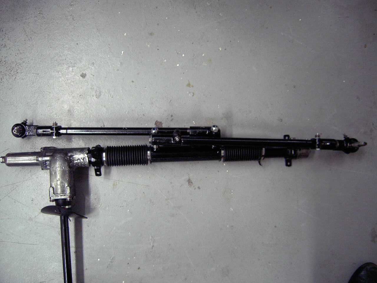

Also, Spurstangen über Kreuz,
etwa so:

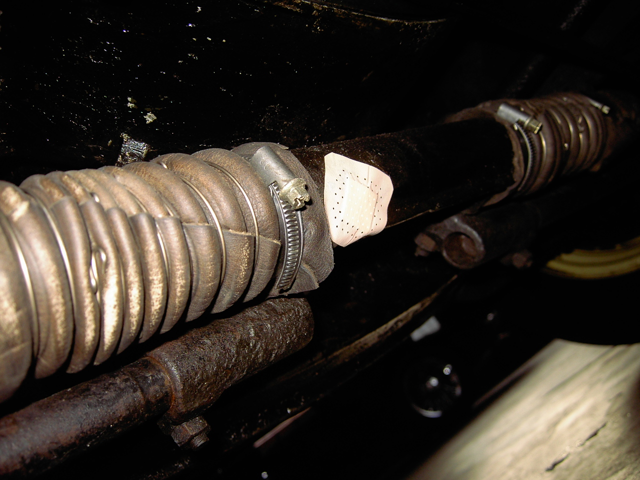

So, ich habe noch mal überlegt und nach Karneval ein Pflaster aufgeklebt:

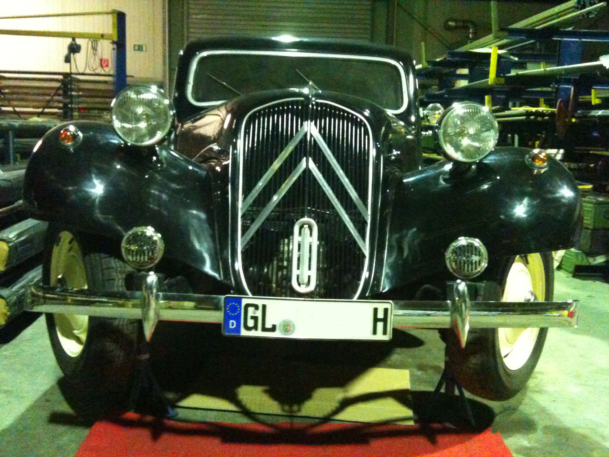

....hat wohl tatsächlich gewirkt, jetzt stehen die Räder wieder  richtig.
Schönen Tag noch.
Mit winkligen Grüßen
