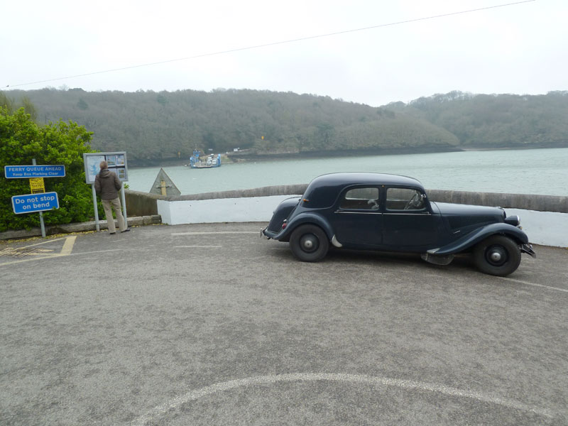

Liebes Forum,
zurück von einer 3.800-km-Traction-Reise nach Cornwall habe ich entdeckt, daß einige Roststellen sich vergrößert haben. Daher zwei Fragen:
1. Gibt es beim Abschrauben von Kotflügeln etwas zu beachten? Das habe ich nämlich noch nie gemacht.
2. Ich würde Roststellen erst reinigen (Alkohol), dann mikrokristallines Wachs warm auftragen. Hat damit jemand Erfahrungen?
Dank und beste Grüße,
Friedrich
