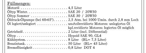

Re: Kühlerwasser
Hallo Freidrich,
schaust Du hier...........
Peter Mävers
Re: Kühlerwasser
Ganz herzlichen Dank! Dann also 3 Liter Zeugs, und 5 Liter Aqua dest.
