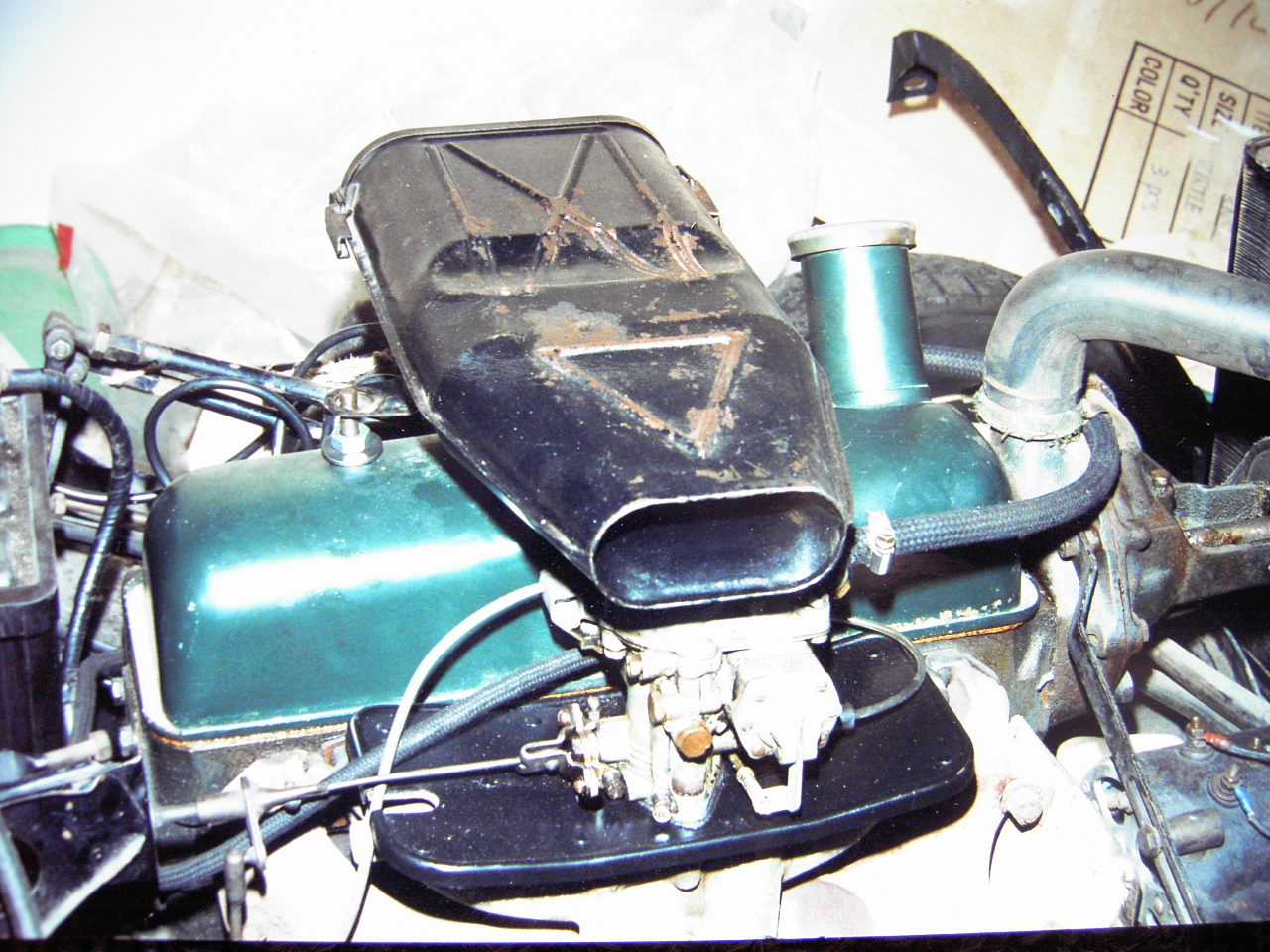

Der DS hat nie einen 34 PBIC gehabt, sondern Weber 2-Stufen-Vergaser. Der 34 PBIC war im ID 19 ab 05/1957 bis 09/1965, davon gab es immerhin 4 verschiedene Versionen mit verschiedenen Bestückungen.
Aber: es gab den 34 PBIC offenbar wenige Wochen von Mai 1957 bis Juli 1957 in der Traction, so aus den mir vorliegenden Werksunterlagen von Solex ersichtlich. Es sind einige  der letzten Modelle mit dem quer eingeboten Vokes-Luftfilter mit der Einbuchtung für die Haubenschiene, siehe Bild. Hier die Düsenbestückung des 34er PBIC in der Traction:
Lufttrichter K 27
Hauptdüse Gg 140
Luftkorrekturdüse a 165
Leerlaufdüse g 50
Leerlaufluftdüse u 130
Mischrohr s 19
Schwimmernadelventil 2 mm
Schwimmer 5,7 g
Membranpumpe = Nr. 72
Einspritzrohr = hoch
Pumpendüse Gp 50
Starterluftdüse Ga 4
Starterkraftstoffdüse Gs 115
So, nun brauchst Du noch den richtigen Ansaugkrümmer 457.663 mit erweiterten Bohrungen. Aber Vorsicht, ddas war nur die Bestellnummer, auf dem Krümmer steht noch die alte Nummer 481.480 eingegossen.
Winklige Grüße, Ulli

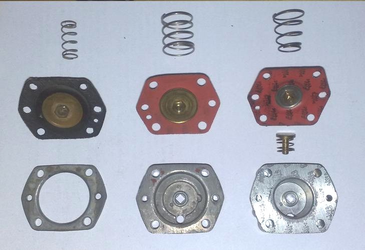

Beispielbild:
unterschiedliche Beschleunigerpumpen (-membrane)
