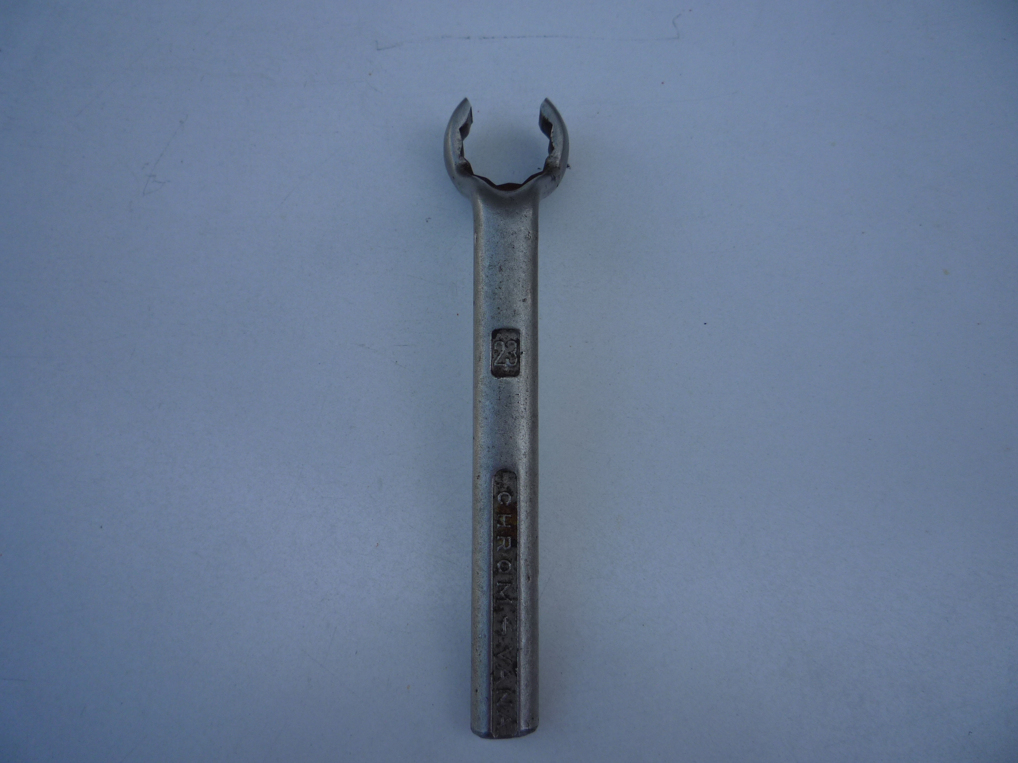

Re: Suche Spezialwerkzeug
Hallo liebe Schrauber!
Hier ein Foto von meinem
Selbstbauwerkzeug.
Gruß Dieter

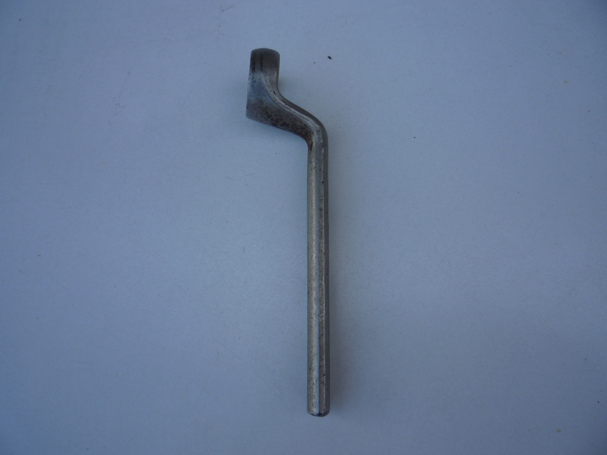

Und noch eins von der Seite
danke,
alf
