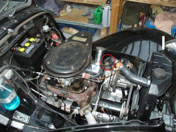

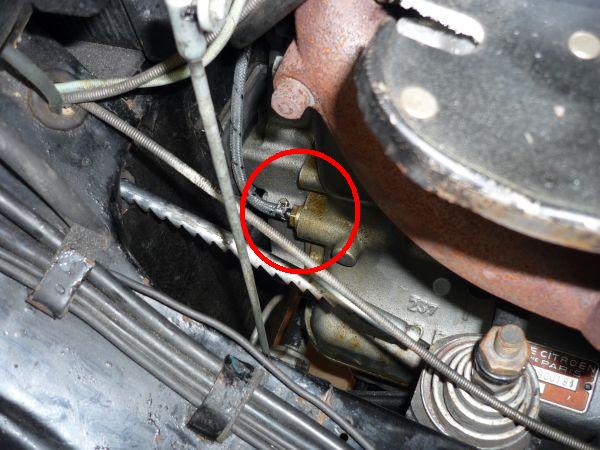

Bild 1 zeigt den Anschluß des Öldruckmanometers- Gewinde ist M16 x 1,5. Kannst auch 'nen elektrischen Geber verwenden.
Bild 2 markiert den Einbau des Temperaturfühlers.
Alles keine Hexerei.
Öldruck Motor warm: Standgas mind. 0,7 bar, Nenndrehzahl etwa 2,6 bar.
Küwa-Temperatur: optimal sind 80°C, weniger als 70 und mehr als 90 sind auf Dauer schädlich.
Salut Rolf

... et voici l' autre photo:

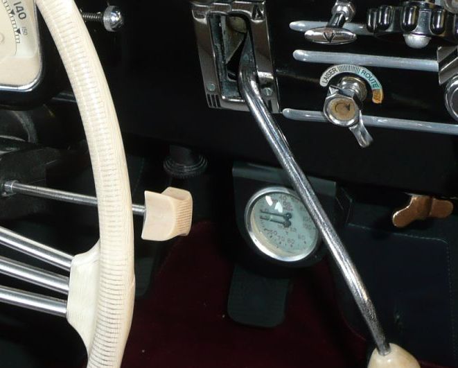

Tach D.,
mit etwas Suchen findest Du vielleicht auch so ein schönes Doppelinstrument.
W.
