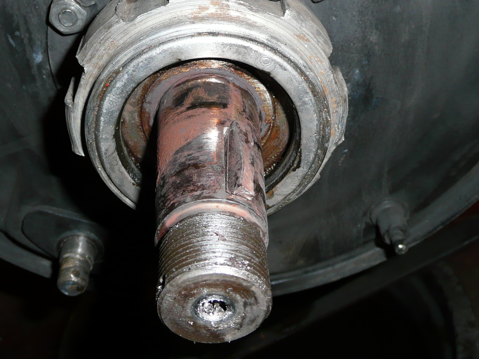

Und so kann es aussehen wenn man bei der Montage schlampt.
Das Rad war kurz vor dem durchdrehen,die Welle nicht mehr zu gebrauchen.
Spart bitte nicht am falschen Ende ( Konus )
Schöne Feiertage und guten Rutsch miteinander
Gruss Heinz

eigentlich wollte ich mich zu diesem Thema nicht mehr äußern. Doch musste ich feststellen, dass da einige von den Diskussionsteilnehmern falsche Schlüsse ziehen, was die Beschaffenheit und Funktion der Lagerteile angeht.
Die Welle hat auf der Innenseite eine Lauffläche für den Simmering. Hier gegen wird das innere Kugellager mittels Mutter, gesichert durch eine Nasenscheibe, gezogen. Das geschieht über die Innenschale des Innen-Kugellagers. Die Außenschale dieses Lagers liegt am Bund des Achslagerhalters an. Hier kommt der Anpressdruck durch das Abstandsrohr, dem Außenkugellager und der Überwurfmutter auf dem Lagerhalter. Stimmen die Maße nicht, passt der Konus der Bremstrommel nicht und sitzt nicht richtig.Die Bremstrommel mit dem Konus darf nicht am Kugellager anliegen, also muss der Abstandsring zwischen den Lagern ein bestimmte Länge nicht überschreiten. Im Fehlfall liegt der Konus also nicht satt  an und ist somit lose. Da kann man die Mutter außen anziehen, wie man will, es gibt keine schlüssige Lagerung! Jetzt schaut Euch das Foto meines Vorredners an. 1. war Wasser im Lager, 2. hat der Konus nicht angelegen und durchs Fahren hin und her gehauen. Dadurch kommen Drehbewegungen auf das Lager und der Keil wird zerschlagen. Irgendwann schert er dann ab und das Rad wird nicht mehr mitgenommen. Dann erst kommt die Außenmutter mit ihrem Splint zum Zug. Soweit sollte es aber nie kommen! Der Wellenkonus trägt den Bremstrommelkonus, beides muss absolut fest sitzen beim Anziehen der Außenmutter! Der Keil ( Feder ) auf dem Konus verhindert das Durchdrehen der Welle. Ist alles richtig, gibt es solche Zustände wie beim Bild vorher nicht. Ein nacharbeiten des Konus gibt zwar einen besseren Sitz im ausgebauten Zustand, wenn aber die Trommel zu weit hinauf rutscht liegt sie am Lager an und dann ist alles für die Katz.
Viele Grüße  Ulrich

Das Bild im Beitrag von Heinz zeigt eine Vorderachse in einem nicht akzeptierbaren Zustand, der so nicht in ein paar Betriebsstunden entsteht und lange vorher hätte entdeckt werden müssen.
Viele Grüße  Ulrich
