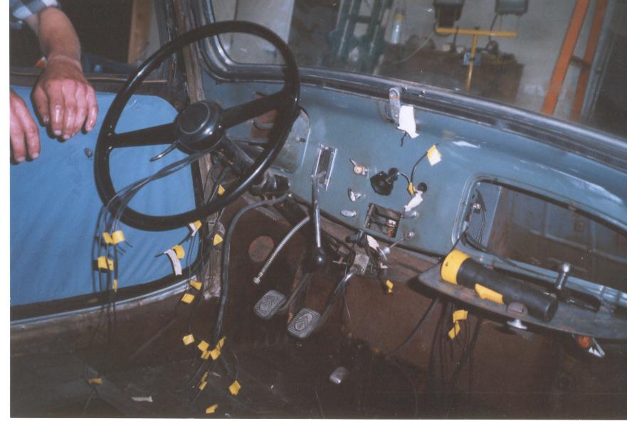

Hi Werner,
jau, das hab' ich schon gemacht (1x7CV, 1x15six). Ging ganz easy. Material war von Kabel-Schmidt. Besonders schön sind die passenden farbigen Gummitüllen. Dies kommt sehr original.
Aber generell 2,5er Strippen sind meines erachtens nicht notwndig (nur Scheinwerfer). Ansonsten hab ich 1, 5; 1,0 und 0,75 verwendet (genügt dicke)
Grüsse
Tom
