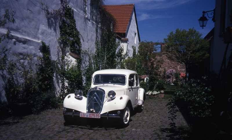

ich bin seit 1983 Besitzer eines 11BL Bj 54 den ich damals eigenhändig restauriert habe und die letzten Jahre in einer Scheunenecke verstauben lies.
Vor 2-3 Jahren ist mir der Auspufftopf abgefallen und der Anlasser war auch schon immer Flickwerk.
Ansonsten sprang das Auto auch nach längeren Standzeiten auch mit Kurbel immer relativ gut an (zuletzt vo 2 Jahren).
Nun habe ich Ihme eine neue Batterie 6Volt 84 Ah gegönnt und wollte ihn ankurbeln.
Wahrscheinlich ist er jetzt beleidigt auf alle Fälle machen die Zündkerzen in ausgebautem Zustand keinen Funken beim Kurbeln.
An der Zündspule liegt Spannung an, sie wird nach einiger Zeit warm, der Kontakt öffnet und schließt und wenn man ihn manuell öffnet entsteht am Kontakt ein Funken.
Anlasser ist zwecks Überholung ausgebaut.
Wechle Tipps haben die Experten...

werd ich morgen testen und berichten. ansonsten denk ich über ne 123 Zündung nach. Gibt es Erfahrungswerte bzl Anspringverhalten mit Kurbel?.
Mein Anlasser hat schon immer extrem langsam gedreht und eigentlich ist er mit der Kurbel immer super angesprungen.
Ich muss ausserdem eingestehen dass in dem gesamten Wagen bis auf 2 oder 3 Kabel noch alles original ist und sicher von den Verbindungen her nicht gerade optimal ist...
aber eigentlich wollte ich erst mal wieder damit fahren bevor ich grössere Operationen vornehme.
Und der Restaurationsstandart war 1985 sicher auch ein anderer als heute...

So er läuft wieder und hat mit fehlendem Auspufftopf einen ziemlich kernigen Klang ;-)
Ich habe den ziemlich verbratenen Zündkontakt ausgebaut und mit einer feinen Feile bearbeitet danach auf 0,4 mm eingestellt und schwupps sprang er mit Kurbel an.
allerdings scheinen die Bremsschläuche aufgequollen zu sein zumindest sind alle 4 Räder relativ schwergänging und das Bremspedal hat null Pedalweg.
naja aber nicht was nicht zu machen wäre.
Morgen werde ich ihn erstmal gründlich reinigen und die leicht angegammelten Chromteile mit CHrompolitur bearnbeiten. dann geh ich mal an die Bremsen und den Auspuff..
Es gibt viel zu tun...
Gruss, Fritsches
