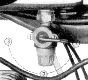

Der Benzinstabilisator (z.B. von LiquiMoly) ist sicher gut und wichtig. Das große Problem ist nämlich, dass sich im Benzin immer etwas Wasser befindet, das sich sonst unten im Tank absetzt und im Laufe der Zeit zur Durchrostung des Tankbodens führt. So gerade bei meinem Saab von 1958 (Zweitakter, Öl im Treibstoff!) geschehen. Dagegen hilft auch nicht, den Tank vollzufüllen. Das verhindert allenfalls Flugrost im oberen Teil des Tanks.
Auch bei Motorrädern, die selten bewegt werden, rosten die Tanks von unten durch. Die MZ-Motorräder aus der ehemaligen DDR haben eine geniale Vorrichtung dagegen: Der Benzinhahn, der ja bei einem Motorrad normalerweise an der tiefsten Stelle des Tanks sitzt, hat einen sogenannten Wassersack, einen kleinen Plastikbehälter, in dem sich das Wasser sammelt. Von Zeit zu Zeit schraubt man ihn ab und entleert ihn.

das mit dem Wassersack ist richtig, hat jeder vernünftige mechanische Benzinhahn. Nur weist keine Anleitung auf diese Stelle hin. Gut, Harald!
