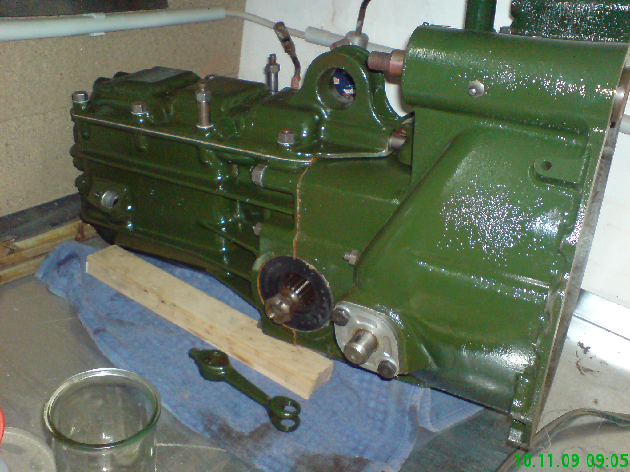

Hallo Trax,
ich überholegerade auch meinen Motor und Getriebe. Meine Wahl viel auf 6002 Flaschengrün. Mein alter Motor war in dieser Farbe lackiert. Auf dem Block war nur eine Farbe die abgestralt habe. Ob das die originalfarbe war weiß ich natürlich nicht 100 prozentig. Sieht aber 60 20 sehr ähnlich.

Hier das versprochene Bild vom Farbton Flaschengrün.
