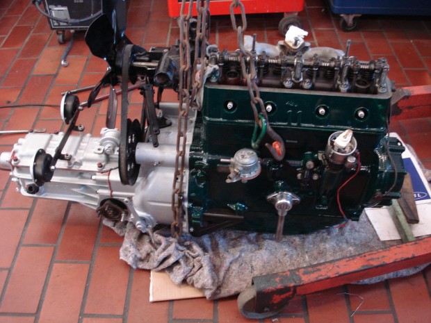

Hallo Roger,
wer hat denn den Motor überholt??
Wie ist der Elektrodenabstand der Zündkerzen?
Alles Roger?? ;-))
Winklige Grüße, Ulli

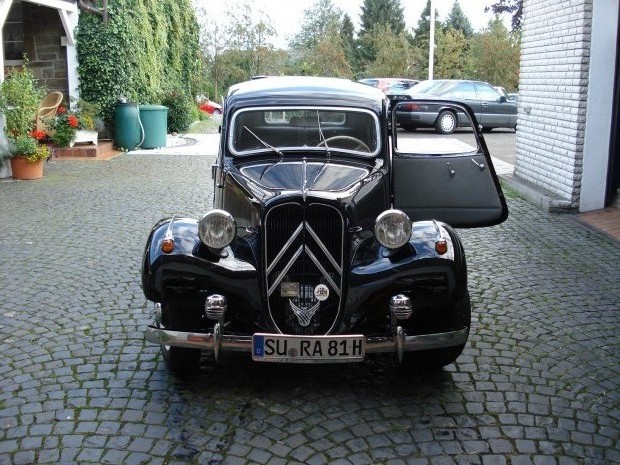

Hallo Ulli
Ja, NOCH ist alles Roger !
Den Motor hat ein bekanntes Unternehmen aus Hennef überholt.
Die Fa. hat bei uns in der Gegend einen guten Ruf. Billig war das ganze auch nicht.Wie gesagt ich mache Lack und kenn mich mit Technik nur theoretisch etwas aus, das ist auch der Grund weshalb ich in Werkstätten gehe! Habe nun mal allen Mut genommen und den Vergaser abgebaut und festgestellt das der Flansch am Vergaserfuß leicht verbogen ist.Ca. 0,5mm wenn ich ein Haarlineal anlege. Denke das gleicht die Dichtung nicht aus. Daher, denke ich, zieht er Nebenluft.Frage mich nur warum er am WE. so gut lief, eben Seidenweich!? Elektroden haben 0,9mm abstand.
Wie sollte denn die Kompression sein?
lg Roger

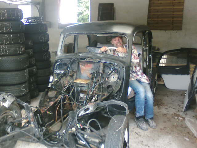

So sieht er nun aus, aber was bringts wenn er noch nicht richtig läuft!!!
