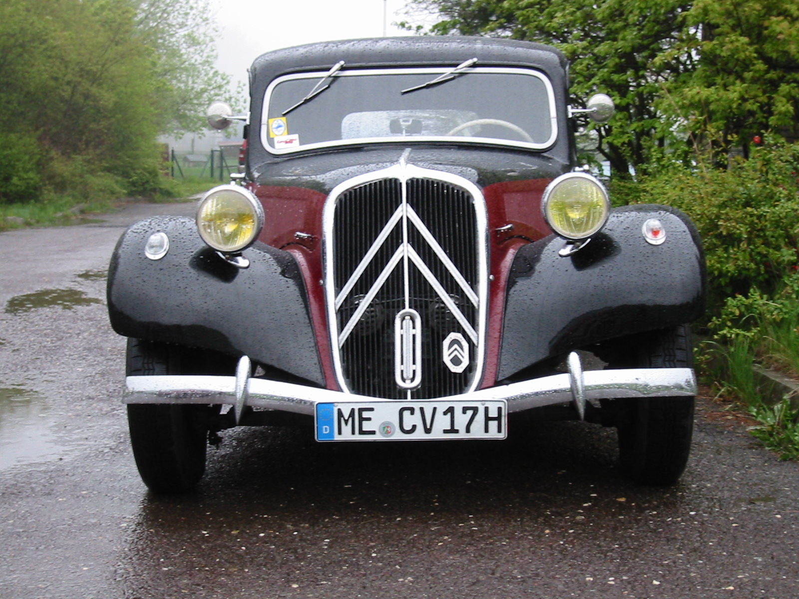

anbei Foto vom Balduin
Gruß aus Düsseldorf
Alf

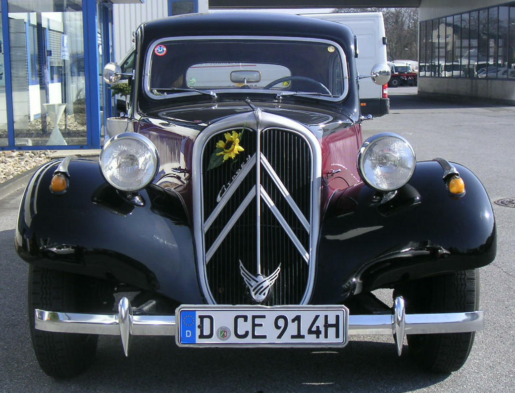

Ja, gleiche Farbkombination. Das Bild ist vom Vorbesitzer, vor der Riesenrestauration mit leider auch "Untenrum"-Pfusch.
Grüße aus dem Aachener Land,

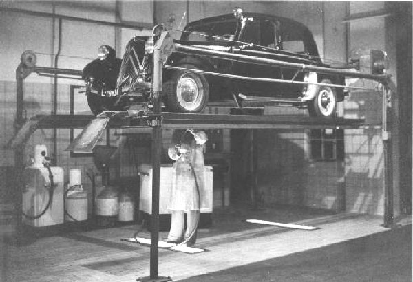

Hallo Alf,
ich möchte noch darauf hinweisen, daß bei Veränderung der Wagenhöhe sowohl vorn als auch hinten schrittweise verändert werden sollte. Veränderungen in der Einstellung sollten nur bei entlasteter Achse erfolgen. Hat man ein Stück weit verstellt, muß der Wagen wieder auf seine Räder abgesetzt werden und durch mehrfaches kräftiges Ziehen an der Karosse die Federung ein-/ausgefedert werden. Danach Wagenhöhe messen. Wenn der Abstand noch nicht stimmt, beginnt das "Spiel" wieder von neuem: Wagen hochheben, Achse entlasten, Einstell-Schraube/-Mutter bewegen, Wagen ablassen, Federung ein-/ausfedern, wieder messen -- und so weiter.
Hört sich etwas langweilig an, der Wagen dankt es Dir aber mit einem guten Fahrverhalten!
Und noch ein Hinweis (der Dir aber vielleicht auch bekannt ist): Die Traction soll nur an ganz bestimmten festgelegten Hebepunkten angehoben werden. Niemals mit dem Wagenheber unter der Mitte der Hinterachstraverse anheben!!
Normalerweise kann man diese Hebepunkte mit den mir bekannten Freiarm-Hebebühnen, die heute in den Werkstätten stehen nicht erreichen. Damals hat man die als Foto beigefügte Bühne benutzt, die auch heute noch gelgentlich in Werkstätten vorhanden ist.
Peter

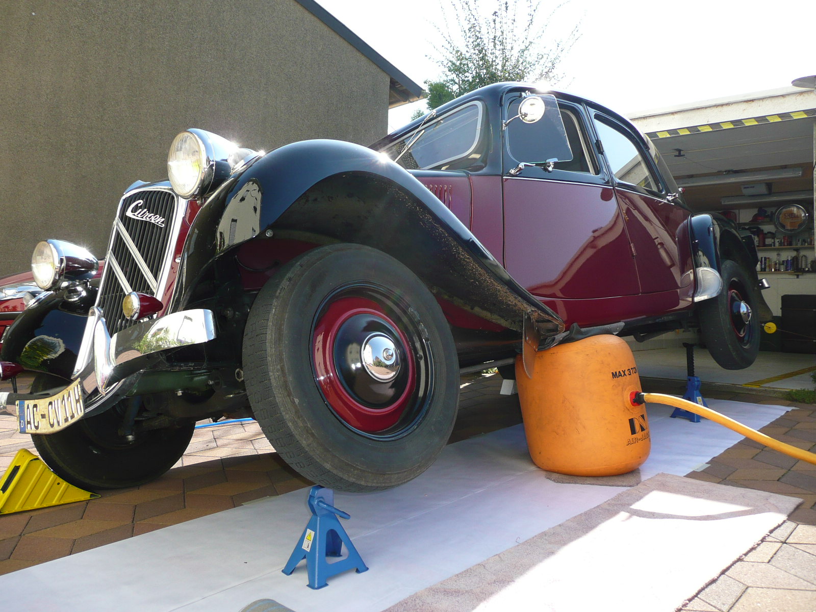

Gehört zwar nicht direkt zum Thema, dennoch ein weiterer Hinweis zum Anheben:
Sehr gut funktioniert das einseitige Anheben beider Achsen mit einem sogenannten Hebesack.
Setze ich seit Jahren auch z. B. beim Reifenwechsel der deutlich schwereren Plastikautos problemlos ein.
Gruß,
