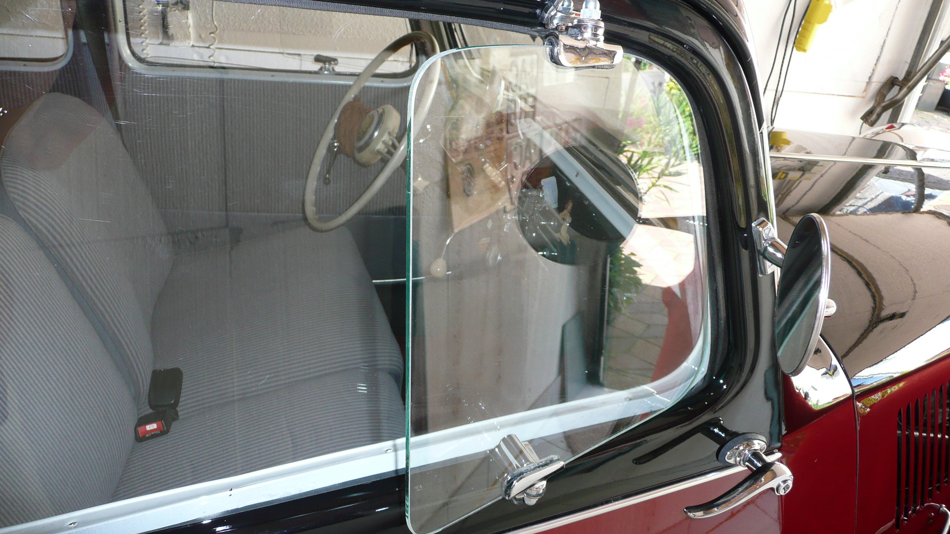

Tach Alfred,
anbei ein Bild von der Montage.
Bei meinen Seitenscheiben hatten die beigefügten Gummischeiben zur Klemmung der Drehgelenke eine sehr schlechte Qualität und waren nach einem halben Jahr sehr porös und aufgeplatzt. Als Ersatz eignen sich Dichtungen aus dem Installationsbedarf (Wasserhahn).
Die Scheiben selbst sowie die Klemmungen an den Türen habe ich mit dem schwarzklebrigen Karosserieband von Teroson eingesetzt.

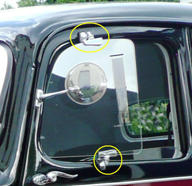

Guten Abend Alfred,
es sieht so aus, als ob Deine Halter direkt in das Türblech verschraubt werden?
Ich hänge ein paar detaillierte Bilder der Nachfertigungshalter an. Sie werden geklemmt und sind auch separat ohne Glas erhältlich.

Re: Montage Windabweiserscheibe
Hier noch 2 Bilder von der Klemmung. Die gesamte Fixierung wirkt(e) auf mich  anfangs etwas fraglich. Nach nun 1 Jahr kann ich aber bestätigen, dass es keinerlei Probleme gab.
Im Übrigen sind die Windabweiser sehr empfehlenswert. Auch bei vollständig heruntergekurbelter Scheibe ist in allen Geschwindigkeitsbereichen kaum Zugluft zu spüren. Selbst bei leichtem Regen kann das Türfenster geöffnet bleiben.
