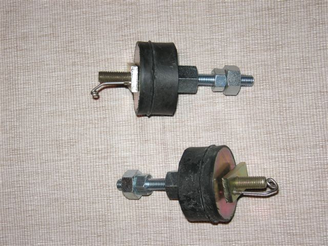

Teppichverkleidung weg, "Dose" abschrauben (M8), alten Gummiblock abschrauben (M10), neuen Gummiklock einbauen. Mit Hilfe der seitlichen Motorlager (Stützen) den Motor so ausrichten, daß der Gummiblock bei normaler Fahrt keinen Kontakt mit der "Dose hat.
ODEER: Block weglassen und seitliche Gummimotorlager (Neueste Generation aus der Schweiz!) verwenden.
Grüsse
Tom
