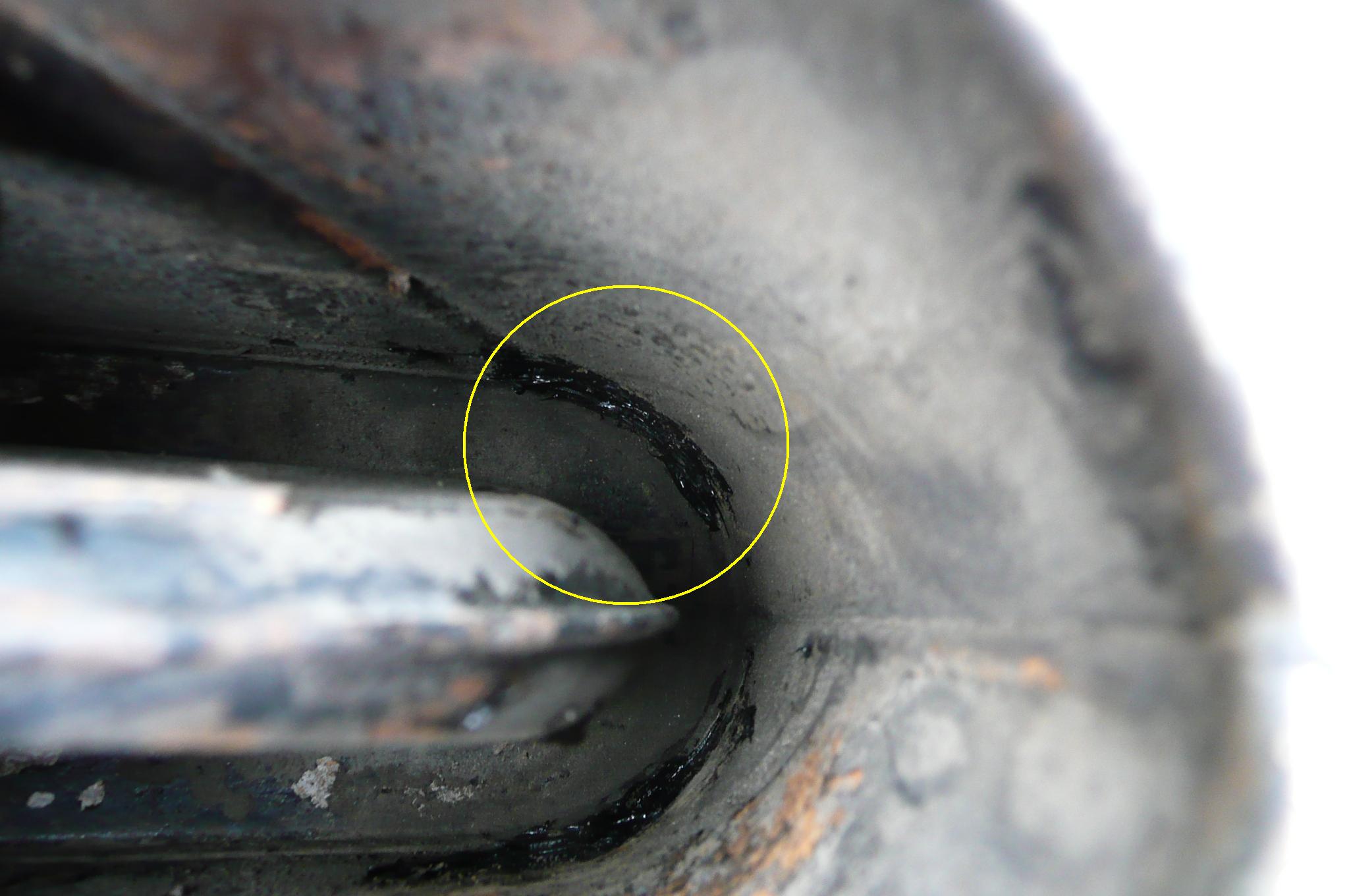

Bei der Gelegenheit sollte man im Einlassbereich den Frontstutzeneinsatz kontrollieren. Der ließ bei mir viel in den Randspalten ungefilterte Falschluft durch. Das lässt sich durch säurefreien Silikonkautschuk abdichten.

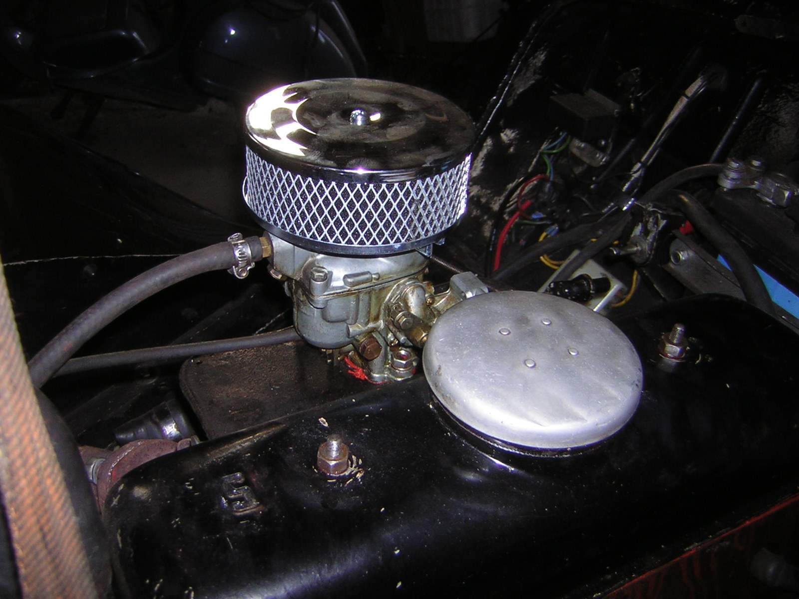

habe gesehen, dass Du den gleichen Luftfilter hast wie ich. Der verfügbare Filtereinsatz hält 10.000km, weil das Stützsieb für die PApierlage auf der falschen Seite ist. Hast Du eine Alternative?
Ich hab jetzt erstmal aus pragmatischen Gründen einen Schaumstoof-Nachbau-Filter vom VW Käfer drauf. Der läßt sich auswaschen und reist nicht. Bin aber noch nicht gefahren. Der ist vielleicht etwas lauter.."

Ging mir ebenso, daher nochmal:
Ich hab jetzt erstmal aus pragmatischen Gründen einen Schaumstoof-Nachbau-Filter vom VW Käfer drauf. Der läßt sich auswaschen und reist nicht. Bin aber noch gefahren. Der ist vielleicht etwas lauter..

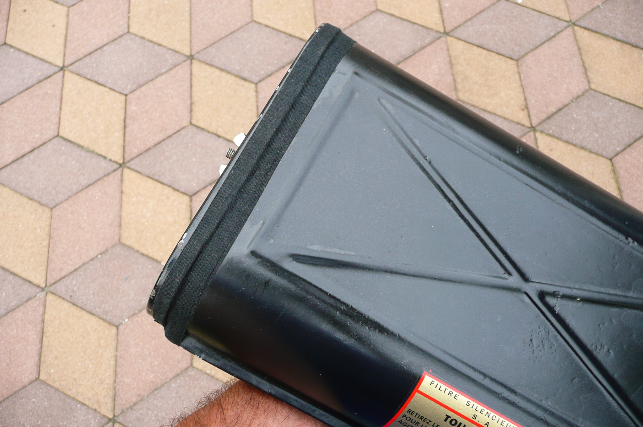

Ich probier es jetzt so. Nicht schön, aber praktikabel. Siehe Bild.
