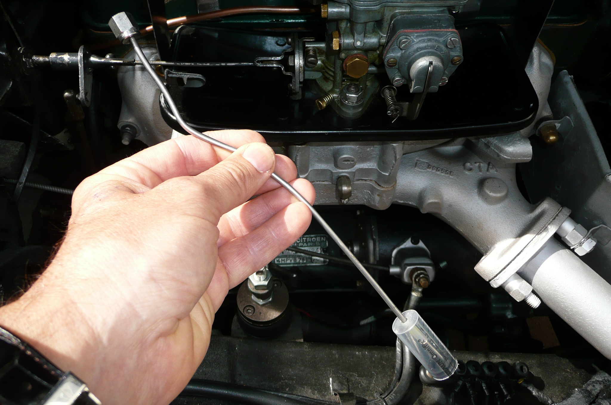

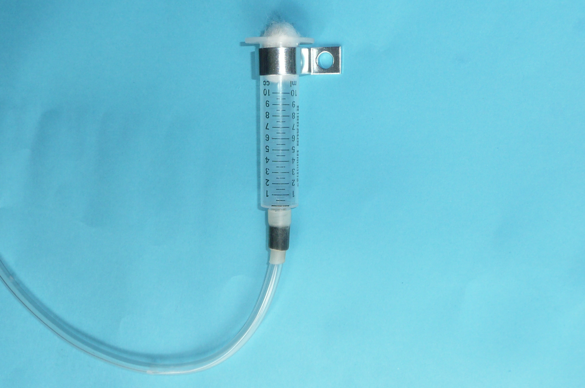

Als Lösung habe ich nun folgendes ausgetüftelt: Der Überlauf des Vergasers/Krümmers wird nun mit einem dünnen Schlauch in eine unten montierte Arzneispritze geführt. Die bleibt oben offen und wird zur Verhinderung des Schmutzeintrags mit einem Filterwatte-Pfropfen verschlossen.
Nach dem Abstellen des Motors läuft nun der sich ausdehnende überschüssige Kraftstoff nicht mehr ins Freie, sondern in die Sammelhülse. Beim Starten des Motors wird dieser Kraftstoffrest durch den Unterdruck wieder in den Krümmer zurück gesaugt.
Da das ursprüngliche Aluröhrchen des Überlaufs nach wie vor weitgehend zugedrückt ist, erfolgt dieses Rücksaugen nur allmählich, ein Überfluten der Zylinder ist daher ausgeschlossen ...

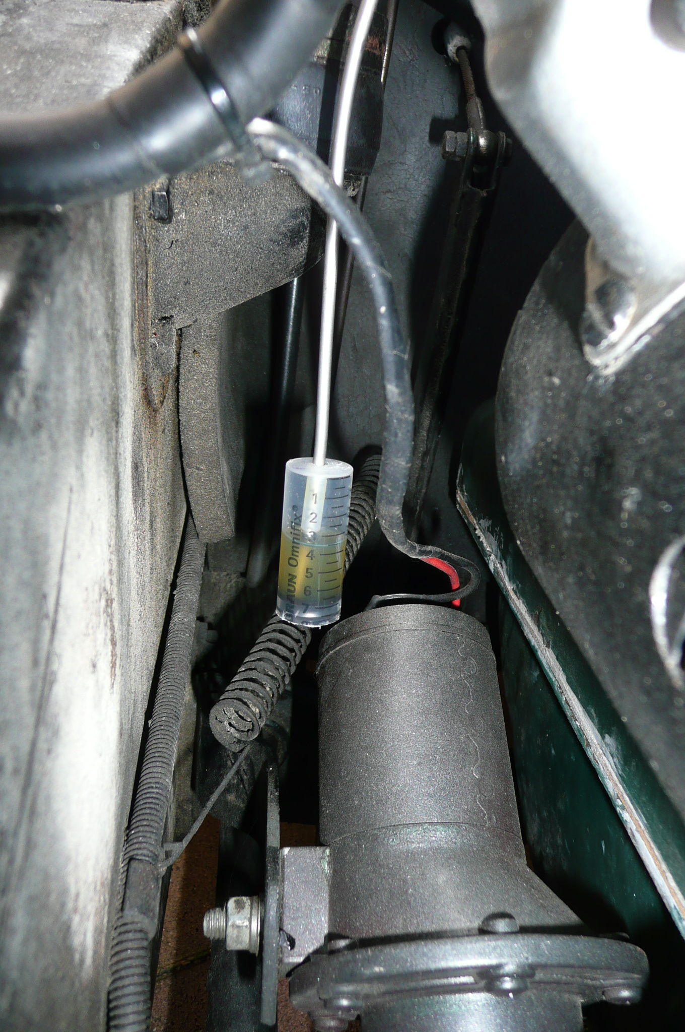

Nachdem ich nun feststellte, dass sich erheblich weniger Benzin (<4 ccm) ansammelt, als die bierdeckelgroßen Asphaltflecken vermuten lassen, habe ich das "Auffangsystem" etwas praxisgerechter modifiziert und das Auffangröhrchen direkt an das Überlaufröhrchen fixiert.

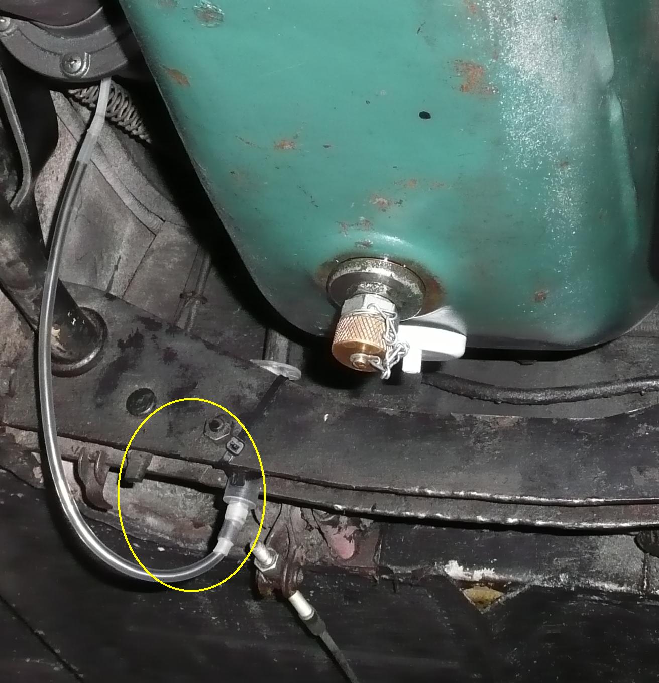

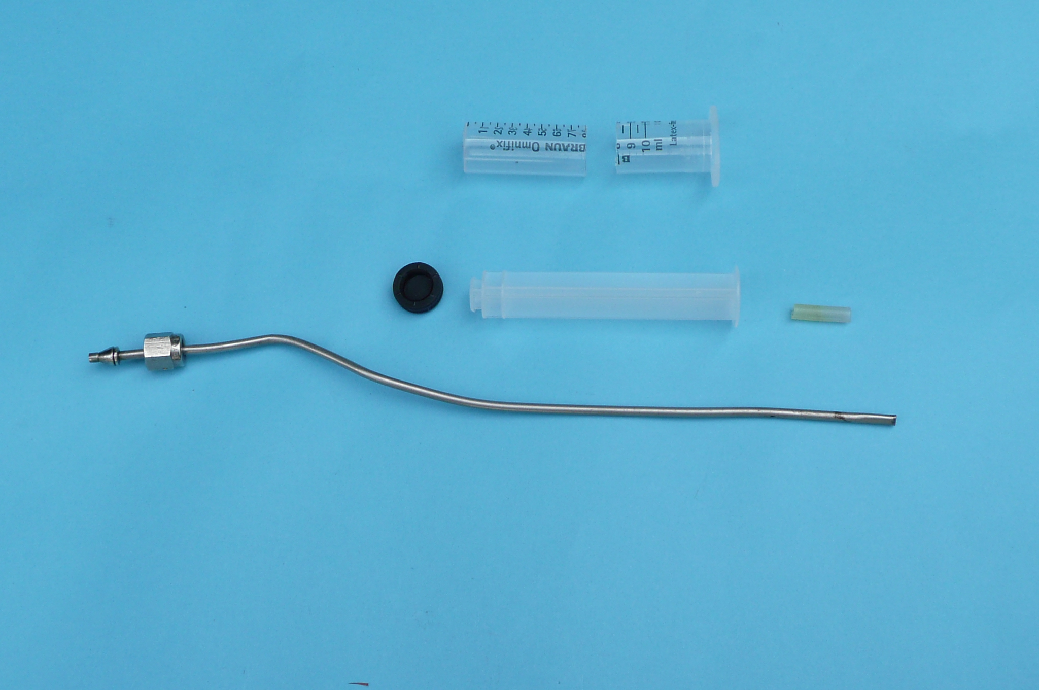

Re: Überlaufröhrchen Ansaugstutzen
... die einfache Lösung ist, ein kurzes Stück einer Arzneispritze direkt auf das originale Überlaufröhrchen zu fädeln. Fixiert wird die Hülse durch ein Stück aufgeschobenen Silikonschlauch ...

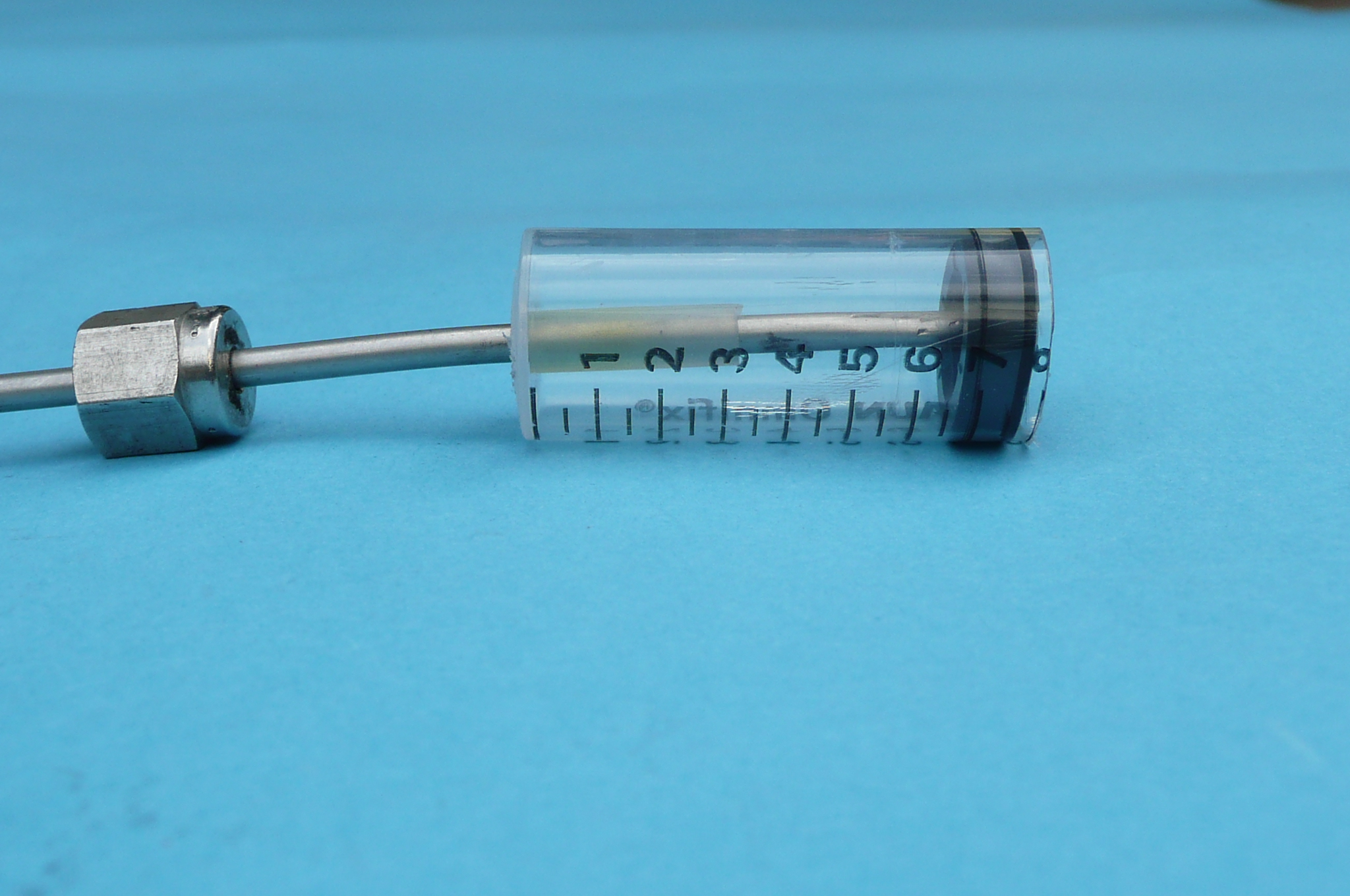

... wichtig ist, dass das Überlaufröhrchen bis auf den Grund des Auffangrörchens reicht und dass die obere Bohrung etwas "Luft" zum Druckausgleich hat ...
... so sieht es nach dem Kaltstart aus. Beim Warmstart muß aufgrund des vermehrt eingesaugten Brennstoffs das Gaspedal etwas weiter durchgedrückt sein.
