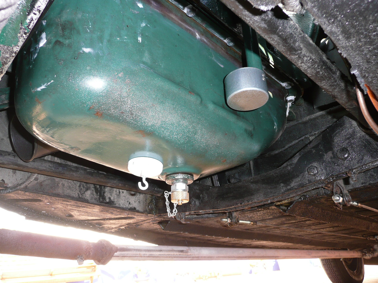

Hallo Ölwechsler,
das Thema "Schmieröl" ist hier in diesem Forum bereits mehrfach und ausführlich behandelt worden. Als Motorjournalist und Anwendungstechniker eines großen Schmierstoffproduzenten mag ich dennoch hier ein paar knappe Hinweise geben.
Ich selbst fahre ein stark legiertes 10W-40. Unlegiertes Öl ist vergleichbar mit Waschen ohne Waschmittel. Das abgelassene Waschwasser bleibt relativ klar, weil es nicht in der Lage ist, Verschmutzungen zu lösen und abzutransportieren.
Da unser Gangster keinen Filter haben, der die groben Schmutzpartikel ausfiltert, kann dieser Abtransport nur über den Wechsel erfolgen. 6000 km Intervall halte ich für erheblich zu lange. Citroen schrieb damals 3000 beziehungsweise 4000 km vor. Dabei geht es, wie Meini sinngemäß schrieb, primär nicht um die Ölqualität, sondern um die kurzen Wechselintervalle.
Allerdings spielt die Ölqualität insofern eine Rolle, dass Billigöle oft sogenannte Borderlines sind, häufig als Zweitraffinat. Da unsere Gangstermotoren relativ viel Öl verbrennen, ist es sinnvoll, eine Qualität mit geringer (Sulfat-) Aschebildung zu fahren.

Was kein Öl kann: unlösliche Verunreinigungen entfernen. Mikrofeiner Metallabrieb (Einlauf, Verschleiß) und Verschmutzung durch Staub kann nur ein Filter entfernen. Den Metallabrieb bekommst Du elegant mit einem starken Magneten aus dem Kreislauf heraus. Eingetragenen Staub (am Luftfilter vorbei, über die KH-Entlüftung, Ölmessstab, ...) nur über den Ölwechsel. Das ist der einzige Grund der kurzen Wechselintervalle. Sie werden nicht vom Öl, sondern vom fehlenden Filter bestimmt.
