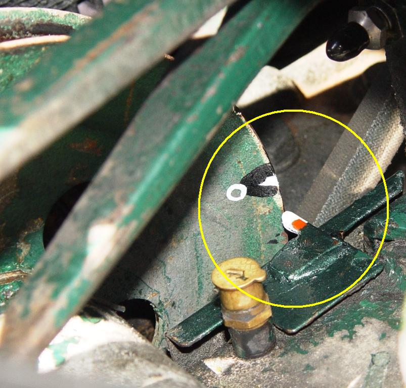

Ich habe mir die Mühe gemacht, einmal die Verstellwinkel der Zündverstellung sowie die ZZP-Regelung der 1-2-3 Zündung auszumessen.
Dazu wird eine Blechzunge auf dem Getriebeblock exakt gegenüber der Riemenscheibe angebracht (2 K-Kleber.)
Dann auf der Riemenscheibe eine Markierung anbringen, wenn die Schwungscheibenbohrung mit der 8° Einstellbohrung fluchtet. (Zünd-OT, nicht Überschneid-OT!)
Bei dem Riemenscheibendurchmesser von 175 mm entsprechen (gerundet) 1,5 mm Umfangstrecke einem Grad.

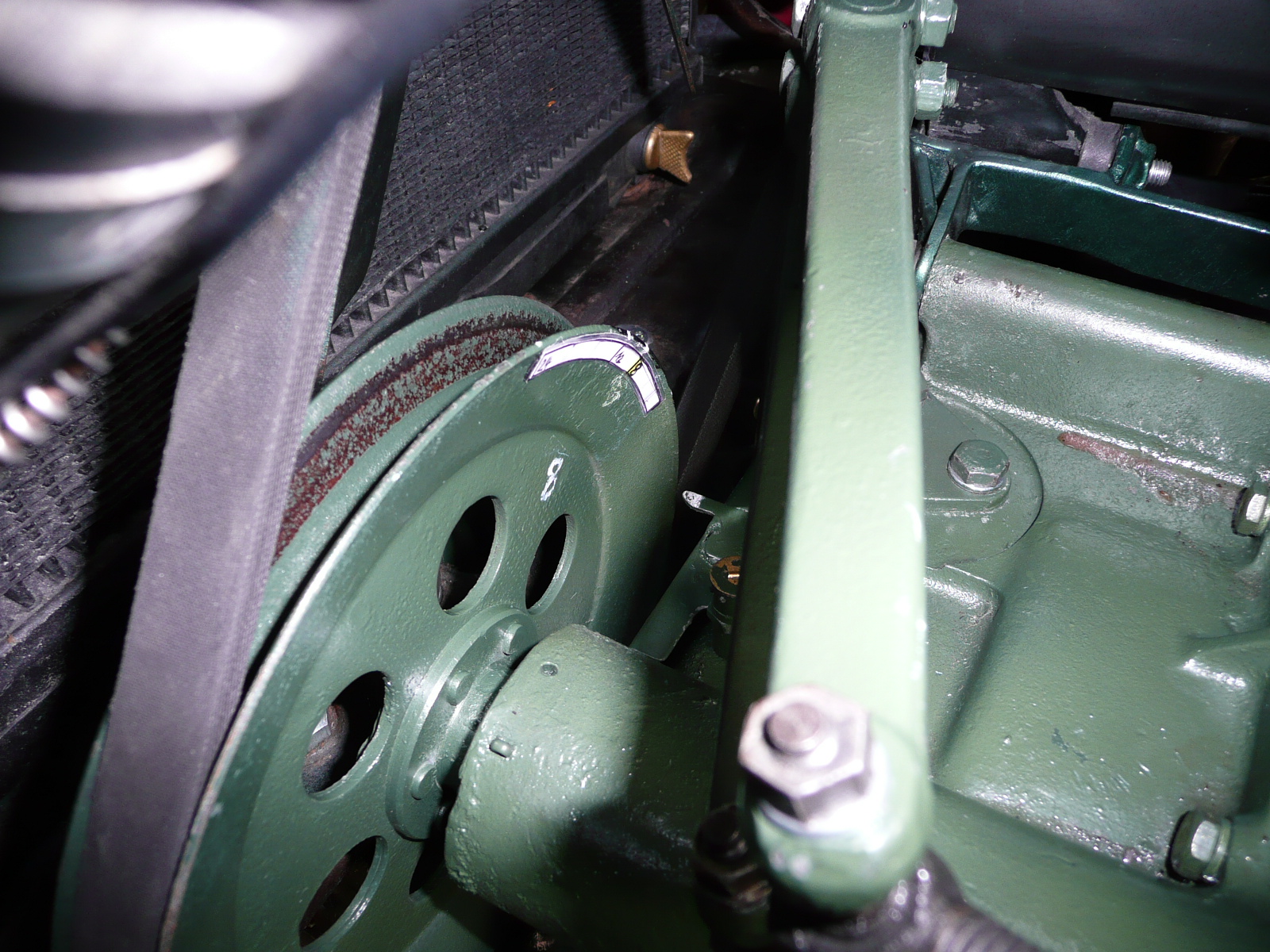

vielen Dank für die Reaktion. Über den Unterschied KW- und NW-Drehzahl und deren Grad-Markierung habe ich viel nachgedacht.
Richtig ist, dass anhand der Gradmarkierungen an der Riemenscheibe tatsächlich der ZZP kontrolliert werden kann, da der Verteiler mit der NW 1:1 übersetzt ist. 2 Umdrehungen der KW entsprechen 1 Umdrehung der NW sowie des Verteilers.
Die Gradeinteilung auf der Riemenscheibe entspricht 175 X 3,14 / 360. Da die KW aber mit doppelter Drehzahl rotiert, wäre die abgelesene Gradzahl absolut gesehen doppelt so hoch. Das deckt sich aber nicht mit der Praxis, denn dann betrüge die Vorzündung 60 Grad. Am Stroboskop kann ich hingegen tatsächlich die (ca.) 30 ablesen.

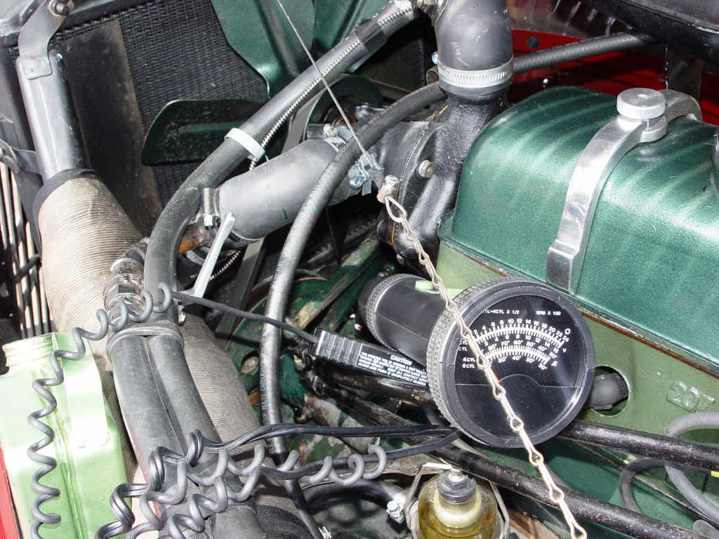

ich möchte hier einen Fehler von mir korrigieren. Bei den obigen Angaben zur Zündvoreilung in Grad/Umfang-Millimeter waren mir Fehler unterlaufen.
Die abgelesene Gradanzeige (und der Schließwinkel) am Stroboskop stimmten damals nicht. Das lag daran, dass ich das 12 Volt Stroboskop mit einem externen 12 Volt Akku zur Versorgungsspannung betrieb. Die Messimpulse kamen vom 6 Volt Fahrzeug. Damit der Versorgungsstromkreis (Stroboskop)und der Meßstromkreis (Fahrzeug) geschlossen wurden, hatte ich die Fahrzeugmasse mit der Meßzeugmasse verbunden. Das führte zur Fehlanzeige.
Außerdem hatte ich verpennt, dass die Riemenscheibe bei der Anbringung der Grundmarkierung (8°) GEGEN die Laufrichtung gedreht werden muß, um das Spiel auszumerzen.
Somit ergeben sich tatsächlich und nun richtig folgende Angaben:
1 °KW entspricht (gerundet) 3 mm Umfang der Riemenscheibe.
Zur Zünd-Grundstellung (12°) addieren sich die im Handbuch "mechanisch" vorgegebenen 24° Vorzündung auch bei der elektronischen 1-2-3-Zündanlage  ziemlich genau hinzu. Die Kurve steigt aber deutlich progressiver an als die im Reparaturhandbuch gezeichnete Verstellkurve.
Hinweis: Wer die 24° Drehzahlanpassung seiner Zündanlage überprüfen will, muß die Unterdruckleitung unterbrechen.
