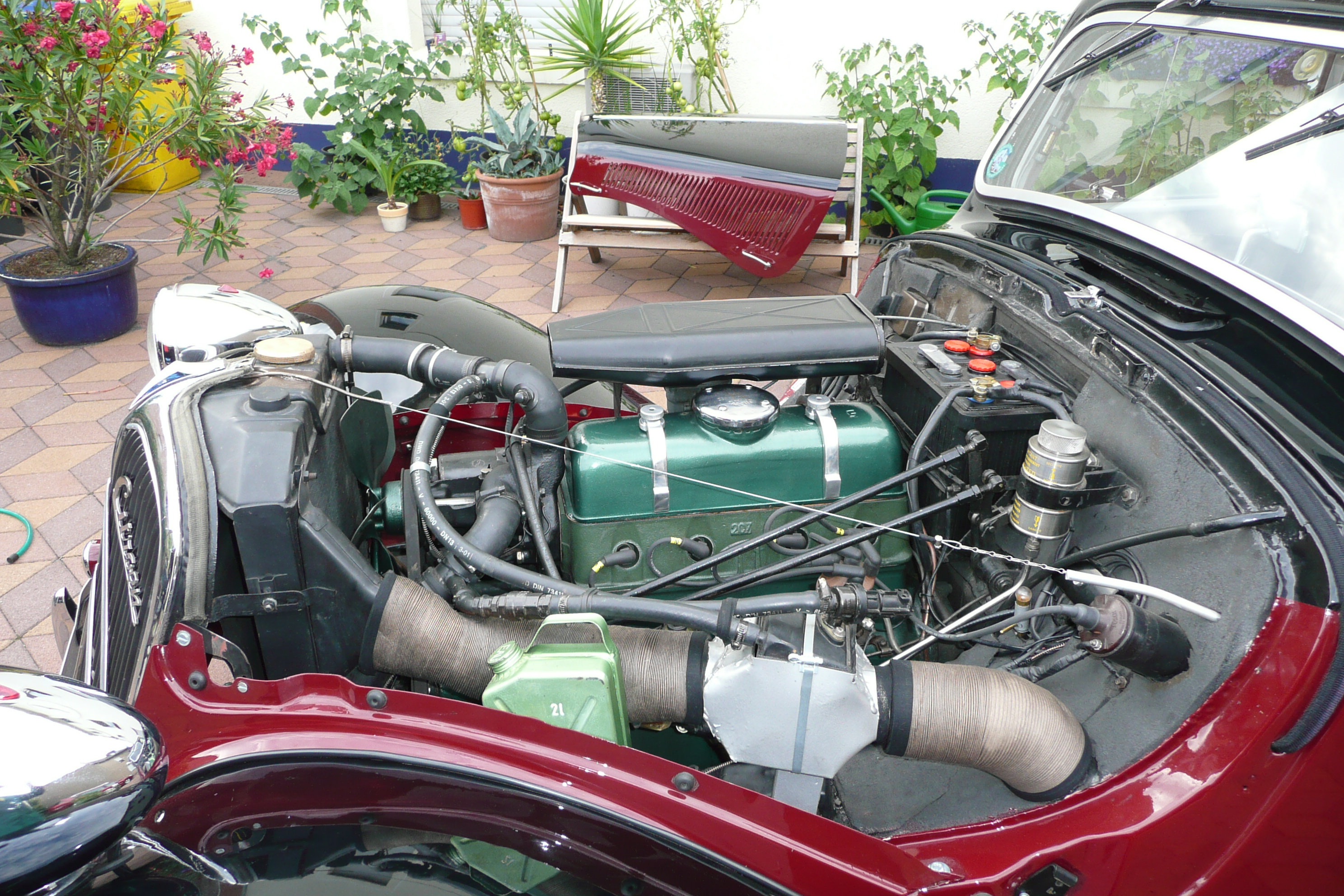

Citroen benennt das Ventilspiel mit 0,15/0,2 (beachtlich, zu meiner damaligen Zeit war das bei Ford 0,35/0,40) für den betriebswarmen Motor.
Ich habe mir nun die Mühe gemacht, das bei betriebswarmem Motor justierte Spiel bei kaltem Motor nachzumessen und finde - vielleicht - einen Unterschied von <0,03!
Wer hat diesbezüglich ebenfalls bei kaltem Motor gemessen?
Und: Ich finde keine feste Vorgabe, wann das Spiel zu kontrollieren ist. Daher prüfe/justiere ich alle 8000 km, also bei jedem 2. Ölwechsel. Und Ihr?

ich prüfe das Ventilspiel mit eingebauten Stößelstangen, ist dann deutlich kleiner.... ;-)
Im Ernst: Bei der jährlichen Durchsicht bzw Wartung prüfe ich bei kaltem Motor und stelle dann fest, das sich das Spiel kaum verändert hat.

heute war "große 10.000 km Inspektion". Bezüglich des Ventilspiels folgende Erkenntnisse:
a) Der vor 10.000 km erstezte überholte Zylinderkopf hatte lediglich an 3 Ventilen eine Abweichung (enger) von 5/100 mm.
b) Der Unterschied des Ventilspiels von warm (90 °C KW) zu kalt (25 °C) liegt bei weniger als 5/100. Zylinder 2 und 3 etwas ausgeprägter als die äüßeren.
