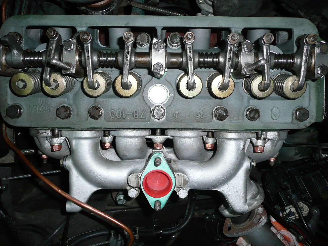

			<title><![CDATA[Re: Ventilspiel, kalt/warm]]></title>
			<link>https://forum.schaefer-oldtimer.de/post/6600/#p6600</link>
			<description><![CDATA[<p>Hallo miteinander,</p><p>heute war &quot;große 10.000 km Inspektion&quot;. Bezüglich des Ventilspiels folgende Erkenntnisse:</p><p>a) Der vor 10.000 km erstezte überholte Zylinderkopf hatte lediglich an 3 Ventilen eine Abweichung (enger) von 5/100 mm.</p><p>b) Der Unterschied des Ventilspiels von warm (90 °C KW) zu kalt (25 °C) liegt bei weniger als 5/100. Zylinder 2 und 3 etwas ausgeprägter als die äüßeren.</p><p>Grüße,<br />Werner</p>]]></description>
			<link>https://forum.schaefer-oldtimer.de/post/6599/#p6599</link>
			<description><![CDATA[<p>Hallo Werner,</p><p>ich prüfe das Ventilspiel mit eingebauten Stößelstangen, ist dann deutlich kleiner.... ;-)</p><p>Im Ernst: Bei der jährlichen Durchsicht bzw Wartung prüfe ich bei kaltem Motor und stelle dann fest, das sich das Spiel kaum verändert hat.</p><p>Beste Grüße<br />Kalle</p>]]></description>

			<title><![CDATA[Ventilspiel, kalt/warm]]></title>
			<link>https://forum.schaefer-oldtimer.de/post/6598/#p6598</link>
			<description><![CDATA[<p>Hallo Feinmechaniker.</p><p>Citroen benennt das Ventilspiel mit 0,15/0,2 (beachtlich, zu meiner damaligen Zeit war das bei Ford 0,35/0,40) für den betriebswarmen Motor. </p><p>Ich habe mir nun die Mühe gemacht, das bei betriebswarmem Motor justierte Spiel bei kaltem Motor nachzumessen und finde - vielleicht - einen Unterschied von &lt;0,03!</p><p>Wer hat diesbezüglich ebenfalls bei kaltem Motor gemessen?</p><p>Und: Ich finde keine feste Vorgabe, wann das Spiel zu kontrollieren ist. Daher prüfe/justiere ich alle 8000 km, also bei jedem 2. Ölwechsel. Und Ihr?</p><p>Gruß,<br />Werner</p>]]></description>
