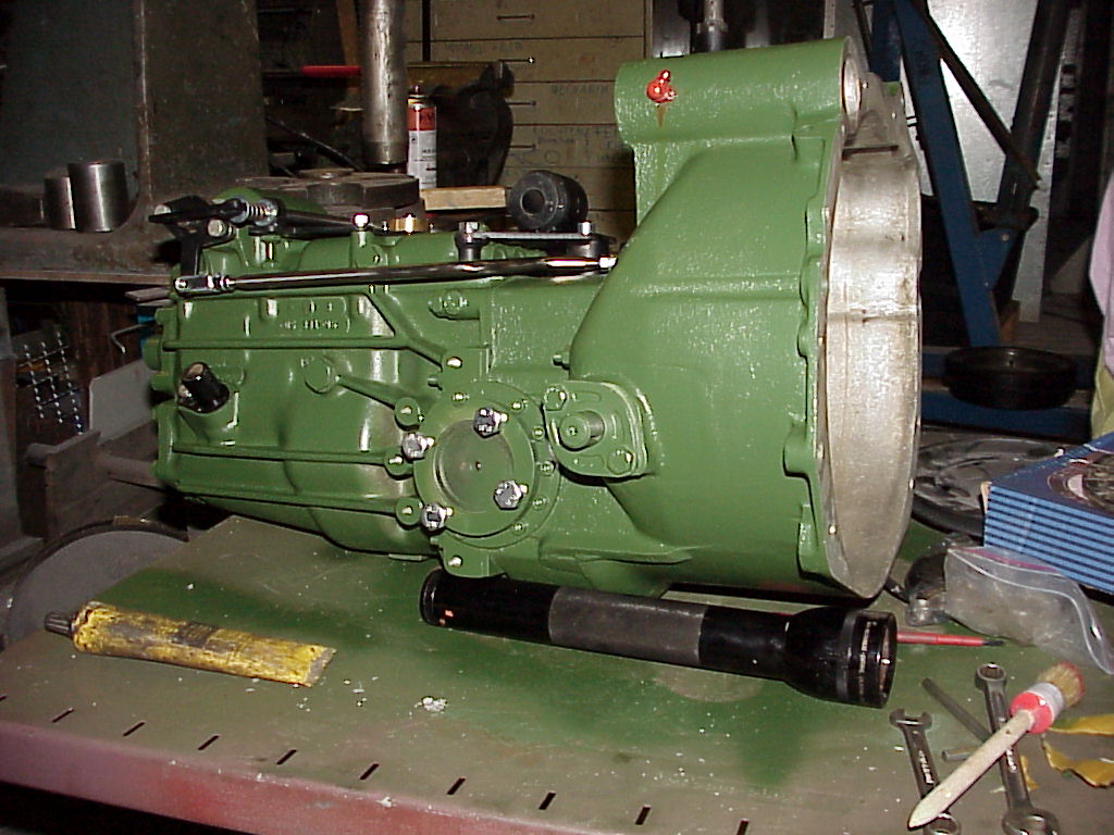

Hallo, 4-Gang-Freunde,
ich hab mir auch 2003 so eins von E&S für meinen 11CVBN Bj.1955 gekauft,"komplett einbaufertig, eingestellt, mit Aufhängung, ID 19 Differential, Kupplungsscheibe etc.", damals 2.150 €, plus ID19 Getriebe (hat E&S besorgt) für 300 €. (Ein paar andere Teile hab ich da auch noch gekauft, Lamellenkupplung, homokinetische Antriebswellen. neuen Motoraufhängng "in Gmmmi" hab ich dazu geschenkt bekommen.)Die eigenen Kupplungsglocke muss man hinschaffen, weil die angepasst werden muss.Allerdings können sich in 6 Jahren die Preise schon mal ändern...
Läuft seither alles prima. Wer will, kann ja gerne mal vorbeikommen.
Gruß, Günther.

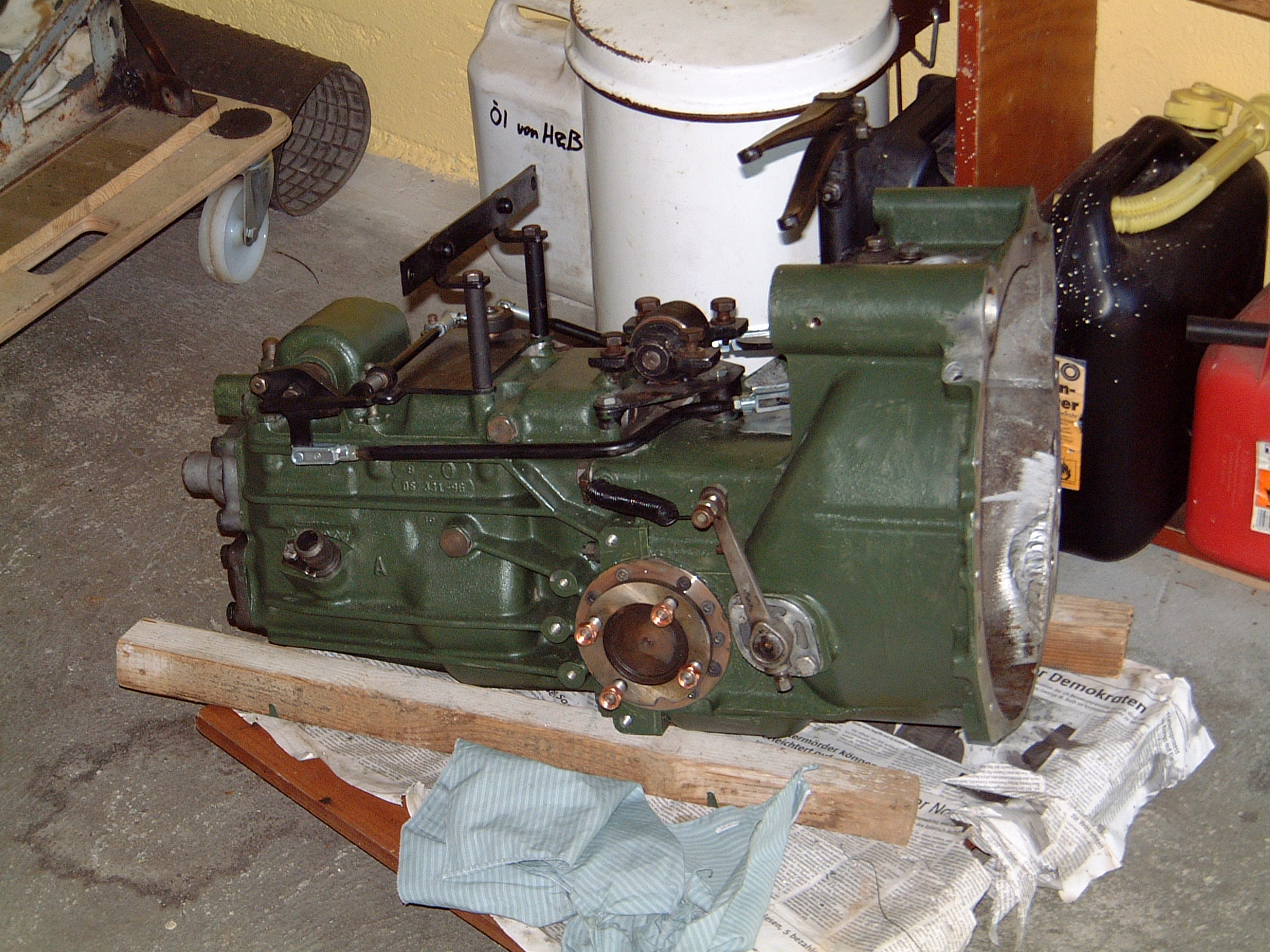

Hallo an Alle,
Sollte doch jeder mit dem Getriebe fahren, das ihm Spaß macht.
Ich verbaue derzeit ein 4 Ganggetriebe von E & S.
Mit Versand des ID Getriebes und der 11er Glocke,
ca. 2500€.
Mitgeliefert bekommt man eine Mitnehmerscheibe für die
Kupplung, einen neuen Schaltautomaten mit neuer Blende fürs
Armaturenbrett. Das Getriebeaufhängungs Gummi ist neu eingebaut.
Das originale Schaltgestänge kann benutzt werden.
Der Umbau ist sehr schön gemacht.
Angeblich muß man am Loch für den Schalthebel ein wenig Platz
feilen.
Soweit bin ich noch nicht mit dem Einbau, der 11er hat Rostfraß
und ist gerade bei Blecharbeiten, Motor und Getriebe müssen
solange draußen bleiben.
Habe Bild des Getriebes angehängt.
Grüsse Amisuper
