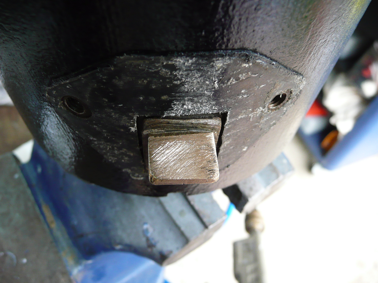

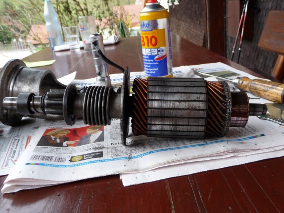

Wenn ich meine Traction starte, hört der Anlasser nicht mehr auf mitzulaufen. Nur wenn ich das Kabel von der Batterie abnehme, hört er auf.
Habe ihn ausgebaut - siehe Bild - kann aber keine Beschädigung feststellen.
Was kann die Ursache sein?

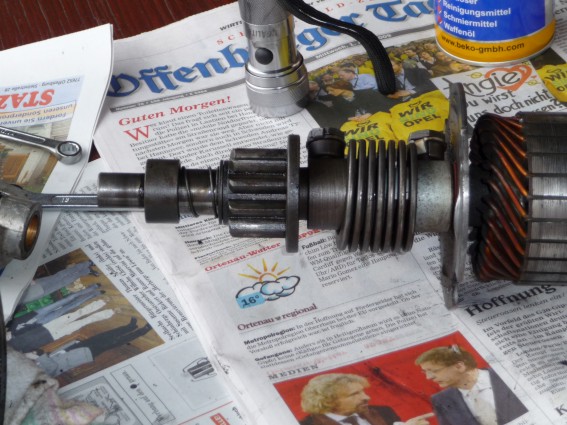

Re: Anlasser "lässt nicht mehr los"
Bild 2 - größerer Ausschnitt.
Gruß Jakob Wolber

Du hast doch bestimmt auch einen Anlasserseilzug. Wenn dieser etwas zu kurz wird, bleibt der Stromzufluss über den Schalter auf dem Anlasser erhalten und der dankt es mit unnötigem Lauf. Etwas mehr Lose geben an der Stellschraube und es müsste wieder passen. Vielleicht den Schalter kontrollieren, ob er ok ist. Nachdem das Teil sowieso schon auf der Werkbank lief, ist das auch kein Problem. Nachdem alles zerlegt ist auch die Schnecke mit dem Treibritzel saubermachen und mit gutem Fett versehen.Auch die Feder kontrollieren, da brechen schnell mal die Augen für die Schrauben ab.Die Bundschrauben sollten einwandfrei sein und die Sicherungsscheiben auch. Den Kollektor abziehen mit Polierleinen und die Kohlen kontrollieren. Das Ganze gibt dann ein völlig neues Startgefühl!

wir verstehen das richtig: Du ziehst den Anlasserzug, der Anlasser läuft an und das Ritzel spurt ein.
Du schiebst den Zug zurück, und de rAnlasser orgelt weiter.
Erst nach dem Abklemmen des Batteriekabels bleibt er stehen. Richtig?
Was passiert denn, wenn Du die Batterie wieder anklemmst? Bei fest(gebrannt)em Kontaktschalter müßte der Anlasser sofort wieder anlaufen.

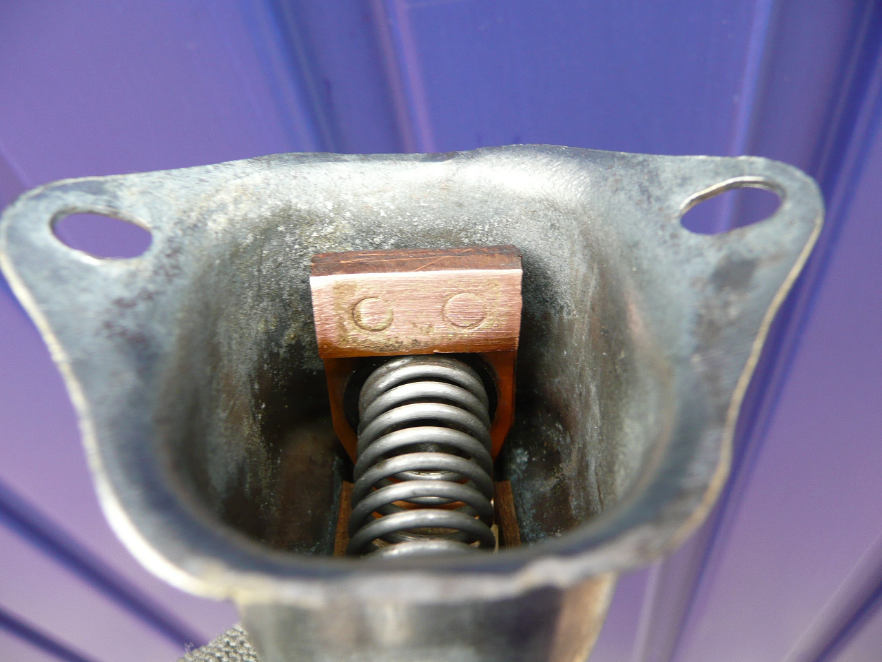

Na, Jakob, das ist doch prima! Dann liegt der Fehler an der mechanischen Betätigung. Wie Ulrich schrieb, nochmals Zug auf Leichtgängigkeit und Spiel überprüfen.
Dann mußt Du schauen, ob die beiden Kontakte im Schalter parallel anliegen. Ansonsten mußt Du die Oberflächen entsprechend plan feilen.
Das zuvorige Bild zeigt den Federkontakt, diese Feder ist etwas unterdimensioniert und oft durch Korrosion geschwächt.
Ich hänge noch ein Bild des Gegenpols an.
Anmerkung: Wenn die ca. 1 cm² großen Flächen nicht plan zueinander liegen, können die Kontakte festschmoren. Das Ganze abschließend mit Kontaktspray reinigen, keine Feststofffette mit Kupfer, Molybdändisulfid oder Graphit benutzen!
