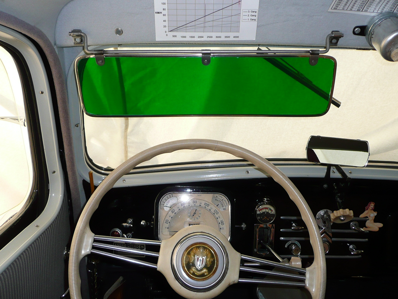

Hallo Nostalgiker,
anbei zwei Bilder von grüntransparenten Sonnenblenden ...
Re: Sonnenblende, transparent
... aus 1,5 mm Plexiglas.
Grüße aus dem Aachener Land,

Danke für die Rückmeldungen.
Andreas: Die Blenden sind selbstgemacht. Die ursprünglichen Pappblenden aus dem Rahmen genommen, genau aus 1,5 mm Plexiglas kopiert, und dann dunkelgrüne transparente Industriefolie (orafol 8300-060) naß aufgezogen.
Beim Sägen des dünnen Plexiglases muß man sehr vorsichtig sein, da es besonders bei Kälte leicht reißt. Die Blendenlaschen habe ich dann mit M4 Messing verschraubt.

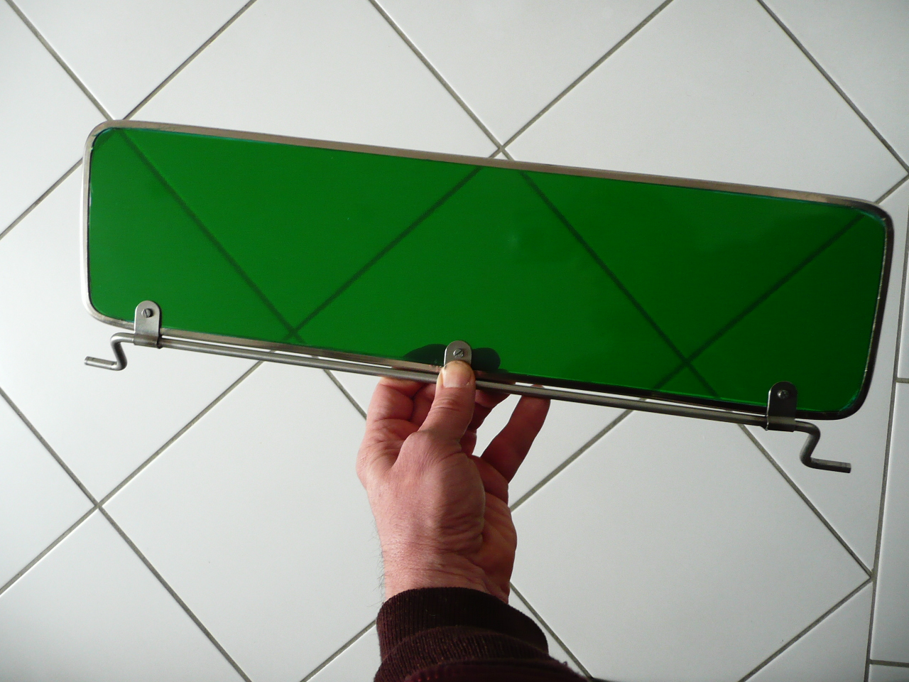

der Grundaufbau für die Sonnenblenden ist recht einfach. Ich mache heute Nachmittag ein paar detaillierte Fotos und hänge sie hier an. Das wird schon werden.
Grüße von weißgereiften Nordeifelrand,
Hier die versprochenen Bilder.
Aus 6 mm Stahldraht lässt sich der Klappbügel recht einfach herstellen ...
... die Laschen, die das Plexiglas halten, sind auch kein Problem. Die Klammer-Laschen sind mit Gewindeschrauben verschraubt und müssen stramm angezogen werden.
Grüße, Werner
