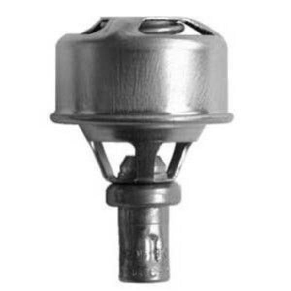

Thema: Kühlwasserthermostat im 11CV
ich überlege, ob ich in meinen 11er einen Kühlwasserthermostat einbaue. Der von Renault (s. Bild) dürfte von den Maßen her genau in den oberen Schlauch passen. Ich denke an eine Öffnungstemperatur von 75 Grad.
Gibt es Erfahrungen damit?
Danke und Gruß, Harald

Re: Kühlwasserthermostat im 11CV
Hallo Stephan und Werner,
mein Problem ist, dass das Kühlwasser nicht einmal 75 Grad erreicht. Ich werde es mit einem 75-Grad-Thermostaten mal probieren. Kostet nicht viel und der Einbau bedeutet keinen Aufwand.
Die Sache mit der Querschnittsverringerung = Verringerung der Durchflußmenge ist mir klar. Deshalb geht ein 75 Grad-Thermostat in den Versuch, der früher aufmacht und deshalb möglicherweise funktionieren könnte. Wenn nicht, kann man ja notfalls am Straßenrand rückrüsten.

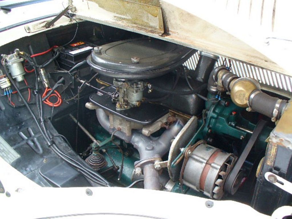

Hallo ich habe in den oberen Schlauch ein Wahler Thermostat von einem MB LKW eingebaut. Der Schlauchdurchmesser passt, der Thermostat öffnet bei 82 Grad Cel.
Vorteil: auf der anderen Seite ist ein Gewindeanschluss füe eine zusätzliche Warmwasserheizung. Temperatur im Sommer nicht über 85 Grad im Winter muss ich allerdings auch ein Rollo benutzen um auf 80 Grad zu kommen.
ein Bild folgt noch, Gruss Tractionist

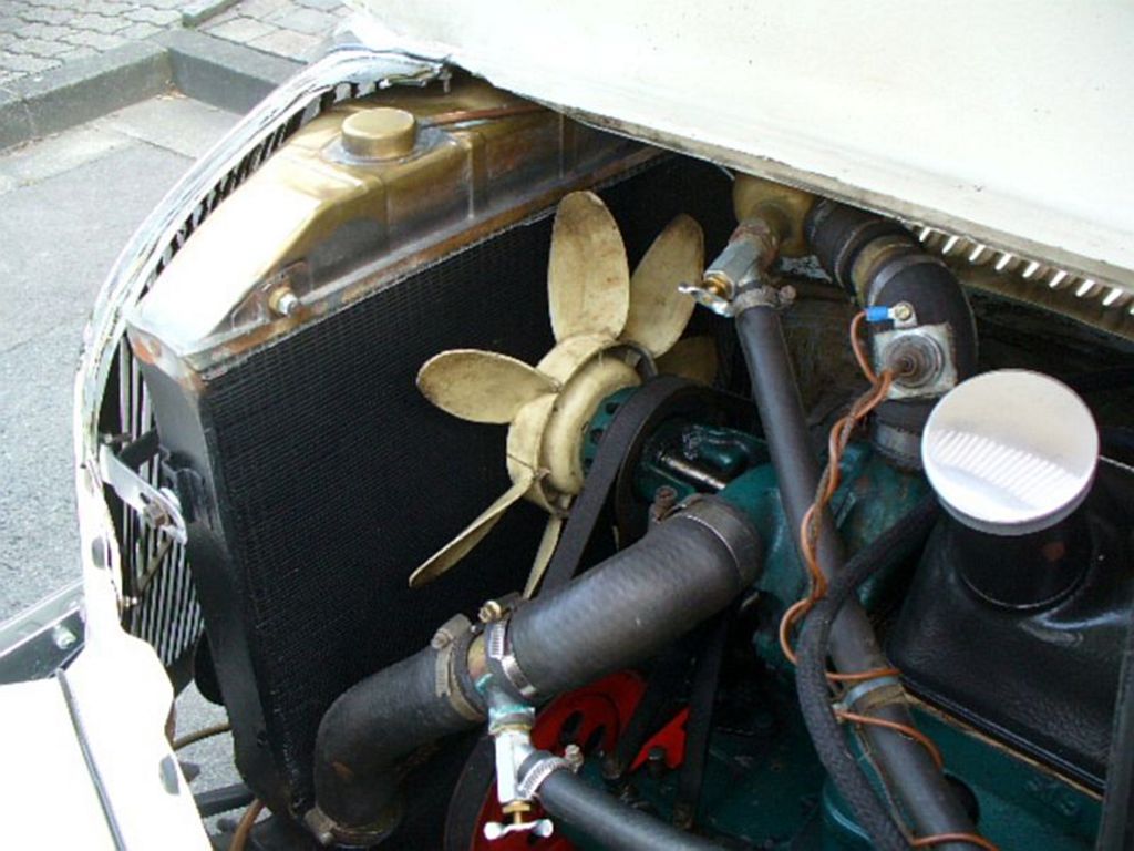

das 2. Bild
Oh ja, das MB-Teil  ist ein schönes Ding. Außerdem hast Du einen effektiveres Lüfterrad?
