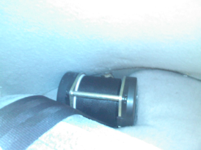

habe im Radmodell-BL hinten einen Zweipunktgurt (Mitte) sowie außen jeweils zwei Dreipunkt-Automatik-Gurte installiert.
Die Bodenhalterungen sind durch 4 Löcher im Boden, ein untergelegtes langes, flaches Stahlprofil sowie vier zugelassene Gurtankerplatten verschraubt.
Die lageunabhängigen Gurtrollen der Automatikgurte sind auf der Hutablage befestigt, allerdings auf einem massiven U-förmigen Rahmen aus U-Profilen (im Kofferraum waagerecht quer unter der Ablage und seitlich an den inneren Radkästen im Kofferraum verschraubt). Auch die Gurtrollen sind an diesem Rahmen und dieser am Radlauf mit zugelassenen Gurtankerplatten und -schrauben befestigt.
Zu sehen sind nur die Gurte selbst und natürlich die Rollen.
Geschweißt ist nur der jederzeit demontierbare Rahmen, am Fahrzeug selbst ist keine Schweißnaht notwendig - allerdings geht´s nicht ohne Löcher und eng ist es im BL mit drei Personen hinten auch.
Übrigens - ein Crashtest kommt nicht in Frage!
Ich werde am Wochenende mal die Teppiche rausnehmen und Fotos machen.
Re: Sicherheitsgurt auf der Rückbank
hier die Fotos der Gurtkonstruktion:
Gurtrolle 11 BL hinten

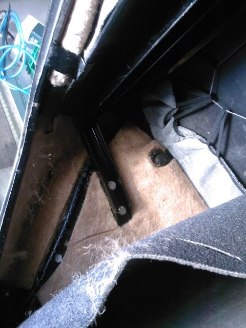

Gurtrahmen im Kofferraum

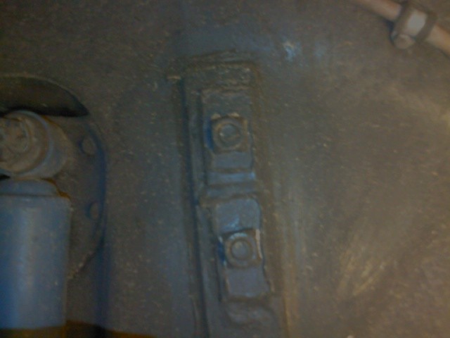

Rahmenbefestigung im Radkasten hinten
