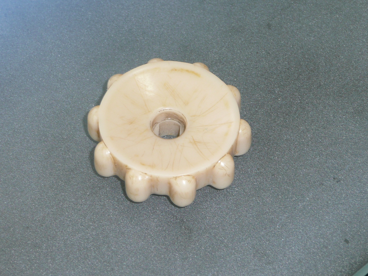

Re: Knopf vom Lichtschalter lösen
So, aus leicht transparentem Zahnschmelzersatz sind nun die Abdrücke in der Farbe des Lenkrads fertiggestellt. Etwas Patinaspuren eingearbeitet, damit es zum 60 Jahre alten Rest passt ...
Versuchsweise wurde nun auch eine Form vom Scheibenwischerknebel gemacht. Derzeit patiniere ich noch das ebenfalls aus Zahnersatz gegossene Verstellrad der Windschutzscheibe. Mal schauen, wie's eingebaut ausschaut.
"Quillery"-Handrad zur Scheibenverstellung. Wenn wieder g'scheites Photolicht ist, dann stelle ich ein Bild mit all den Teilen vom Innenraum ein.
