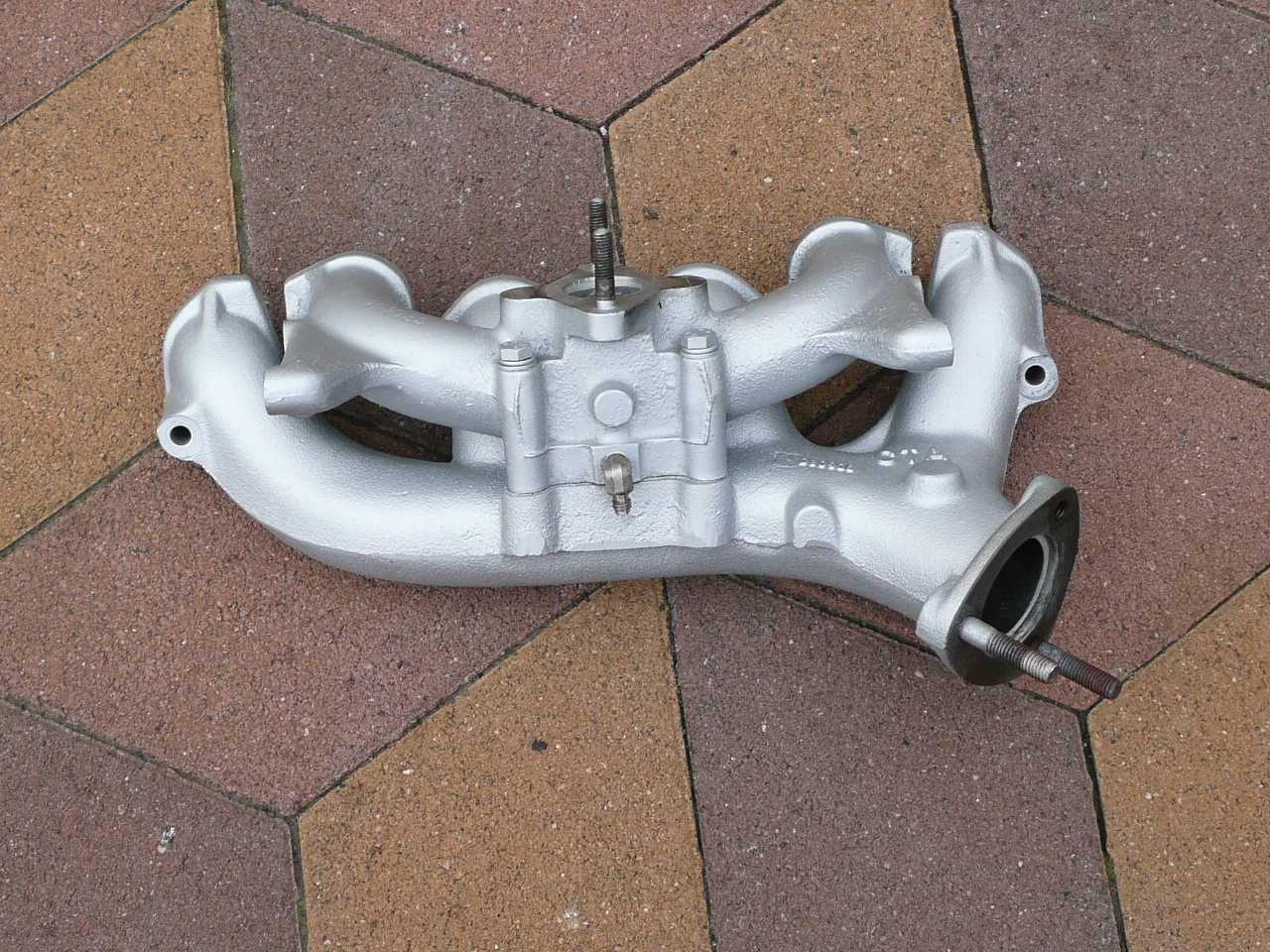

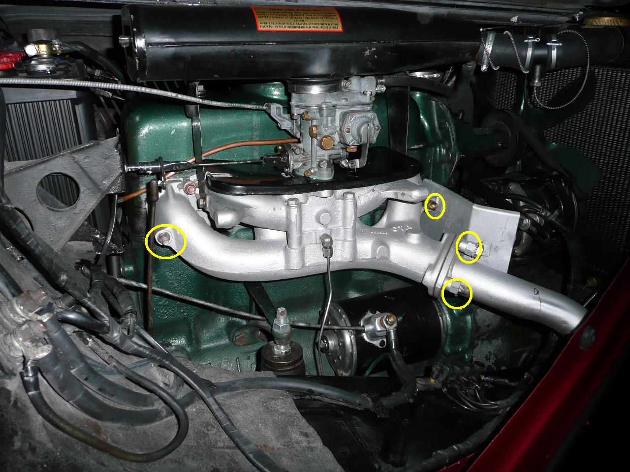

Die Zentrierbolzen fehlten. Nachdem ich neue eingesetzt hatte, konnte ich zwar den Ansaugkrümmer zentrieren, dann passen aber die 8 mm Auslasskrümmerbolzen nicht mehr. Abweichung 1,5 mm.
Wenn ich nun die Einlass- und Auslasskrümmer trenne und ausdistanziere bis alle 4 Bolzen fluchten, bekomme ich bei einzelner Montage am Motorblock die blockseitige senkrechte Schraube, die die beiden Flansche in sich verbindet, nicht mehr festgezogen, weil der waagerechte Bolzen, der in der Mitte beide Krümmer mit der Flügelstrebe an den Block presst, darüber steht.

Hatte ich auch so- und die Brücke umgedreht!
Dann ging's...
