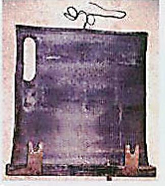

Punkt b) Kannst Du ein Photo einstellen, auf dem die originale Öffnung für das Heizungsrohr ersichtlich ist?

Anbei ein Bildanhang im Auftrag von Uwe Rompalsky (Ursprung: D. Eberli); aus technischen Gründen ließ sich das Bild über sein System ihm nicht anhängen.

Re: Montage Kühler-Rollo 11CV BL
so sieht das Rollo aus. Mit Ausschnitt für die Heizung. Angeblich ein Originalteil aus den 50er Jahren.
Gruß, Harald
Tach Harald,
Du solltest den Rand des Ausschnittes auf jeden Fall verstärken. Ich habe den Nachbau ohne Ausschnitt. Das Einfachste für mich ist, lediglich wie auf Deinem Foto ersichtlich, einen seitlichen Streifen abzutrennen und den Rand umzukleben.
Denn die Zugkräfte sind hoch. Ich habe heute bei mir im Schnitt 6 kg gemessen, für die letzten 3 Kettenglieder geht es dann über 8 hinaus. Während der Fahrt ist dieser Wert noch höher.
