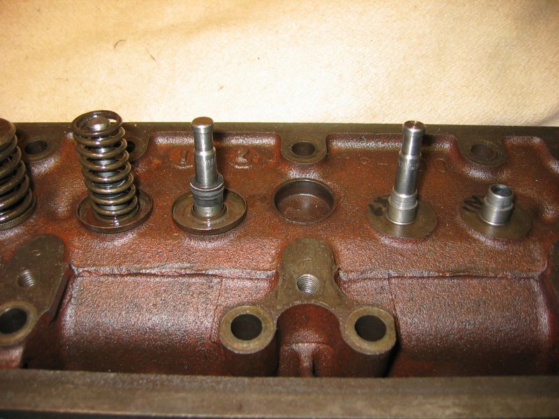

Also, m.E. bestehen die Ventilführungen aus einem Grauguss-ähnlichem Material. Der Graphit-Anteil ist hoch und die Ventilführungen sind selbstschmierend. Eine  Ölschmierung ist gar nicht nötig und nicht erwünscht: Bei Einlassventile wird tendenzielL Öl "angezogen" und mit blauer Wolke verbrannt; bei Auslassventile tendenziell "zurückgephustet" repektive Verbrannt. "Gommage" entsteht, wie in franz. gesagt (frei mit "verharzend" übersetzt).
Beim Wechseln meiner Ventilführungen (11D-Motor) habe ich Simmerringe gemäss nachfolgenden Bilder eingebaut und gute Erfahrungen gemacht ...
mfg François
