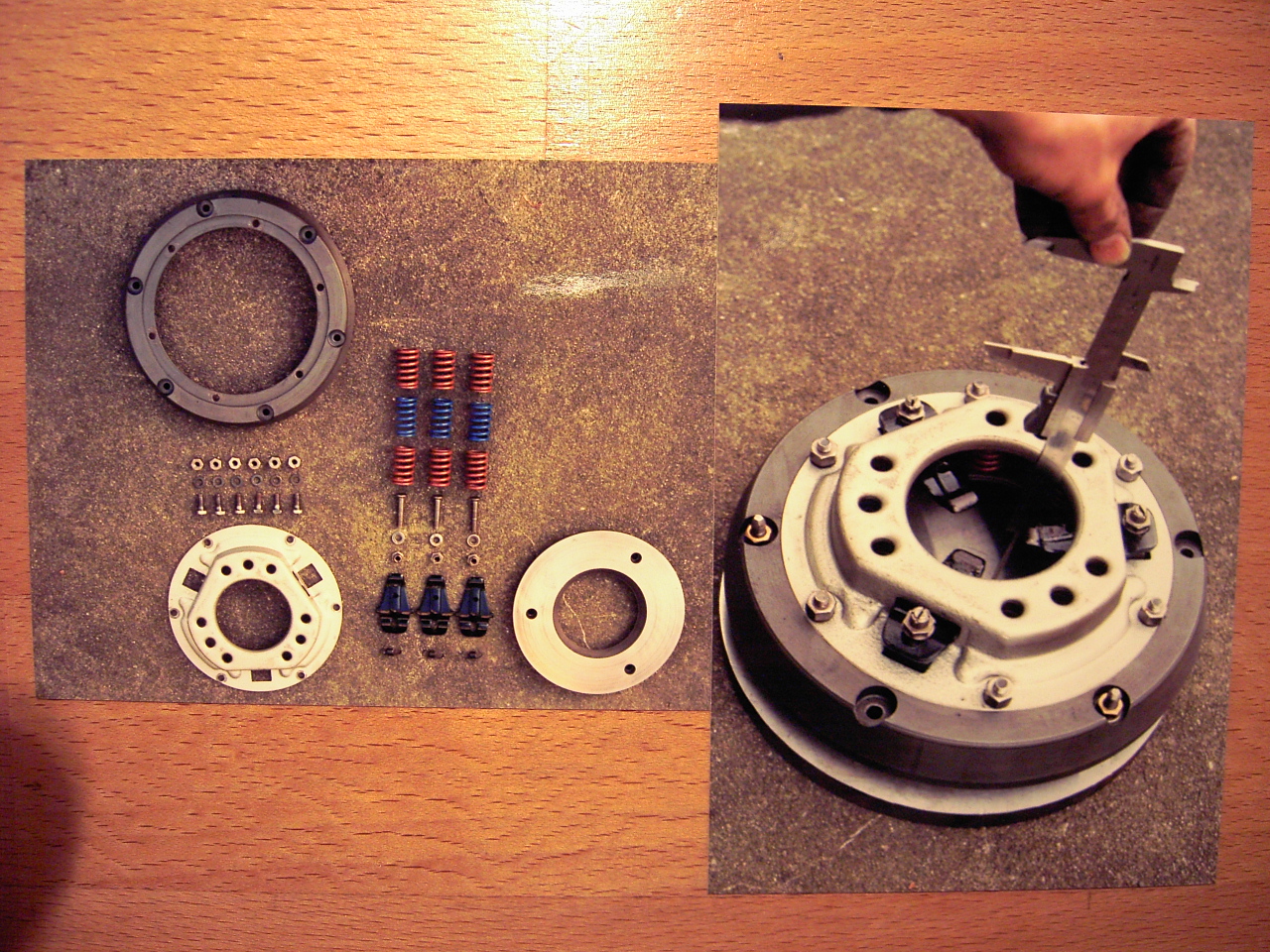

Der wahre Grund liegt in der sehr schlechten Qualität der Kupplungsautomaten in den 80ern. Davon war ich selbst betroffen, hatte für ein Schweinegeld einen Automaten, generalüberholt von der Fa. Schliie, vertrieben von einem namhaften deutschen Händler, gekauft. Nach 5000 km durfte ich wieder tauschen, die Kupplungsfinger waren nicht gehärtet und total abgenutzt, die Reibfläche hatte Untermaß, die Federn waren viel zu hart. Dieses Problem hatten viele, so dass die Idee mit der Lamellenkupplung aufkam.
Klar kann man heute, mit erstklassischem Material, einem genauen Einstellwerkzeug, viel Zeit und der Kupplungsscheibe mit dem kurzen Belag eine genaue und rupf-freie Kupplung bauen. Nur: Ob Du die auch bei den Händlern bekommst? Kannst Du erst feststellen, wenn sie eingebaut ist, oder zerlegen und alles ausmessen.
Plug & drive geht m. E. nur mit der Lamellenkupplung, und dass diese schwerer zu treten ist als eine originale, gehört ins Reich der Fabeln. Eine leichter zu tretende Original-Kupplung hat Federn mit weniger als 35 kg Druckkraft (selbst ausprobiert), nicht original und auf Dauer sicher nicht geeignet, ein Durchrutschen der Kupplung zu vermeiden.

Mein persönliches Fazit: Habe meine alte Fingerkupplung nun doch mit neuem Belag und neuen Federn überholt und mit selbstgebauten Einstellklötzchen und einem Höhenreißer auf Mamas topfebenem Glas-Keramik-Kochfeld eingestellt, wie es das alte Werkstatthandbuch vorschreibt.
Ergebnis: Kein Rupfen und kein Durchdrehen mehr.

Na, dann hoffe ich mal, dass Deine neue Kupplungsscheibe nicht eine solche mit 7 oder 8 mm Dicke ist. Die Einstellböckchen stellen für die Original-Scheiben ein, und die waren 10 mm dick.

Andersherum ist richtig: Die Finger stehen bei dünnerer Scheibe weiter vor, das Drucklager liegt dann weiter hinten.
Das verstärkt sich, wenn sich die Scheibe im Betrieb abnutzt. Die Kupplung geht dann immer schwerer zu treten, weil die Finger immer steiler stehen.
