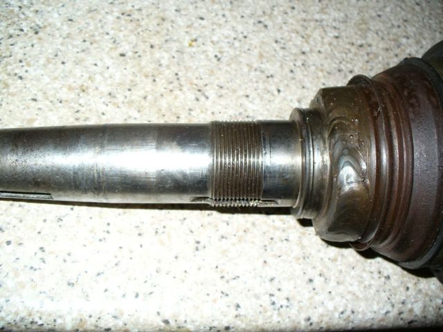

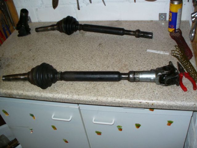

Hallo Winkelgemeinde, auch ich hatte in den Achziger Jahre als ich meinen 11Cv kaufte nur Ärger mit angeblich überholten Wellen. Kurz und gut, nachdem ich einiges an Lehrgeld bezahlt hatte griff ich 1987 zur Selbsthilfe. 2 " überholte"
Wellen hinter der Kreuzgelentasse abgeschnitten, Passung gebohrt, Gelenkwellentassen vom Audi 100 angeschnitten auf Passung abgedreht, in die Passung des 11er Wellenstumpfes eingeschrumpft und zusätzlich verschweisst. Mit dem Rest der Welle das gleiche, Rohr aufgeschoben Verzahnung der 11er Welle eingesteckt, verschweisst fertig. Mit den Wellen bin ich 17000 Km gefahren.
1995 habe ich die Wellen gewechselt gengen 2 vollhomokinetische Wellen von Rüdiger ( e&s). Mit meinen Prototypen bin ich immer gut gefahren, sie sind heute noch funktionstüchtig. anbei 1 Foto.
mfg. Tractionist
Anhang Symbol Gelenkw. 11CV mit homokinetischem Gelenk Eigenbau 1987 P.Richter 007.jpg 72.95 kb, 148 Downloads seit 2008-06-28

Hallo Leute,anbei noch ein Foto des verschweissten Wellenstumpfes.
mfg. Tractionist
Anhang Symbol Gelenkw. 11CV mit homokinetischem Gelenk Eigenbau 1987 P.Richter 006.jpg 80.11 kb, 149 Downloads seit 2008-06-28
