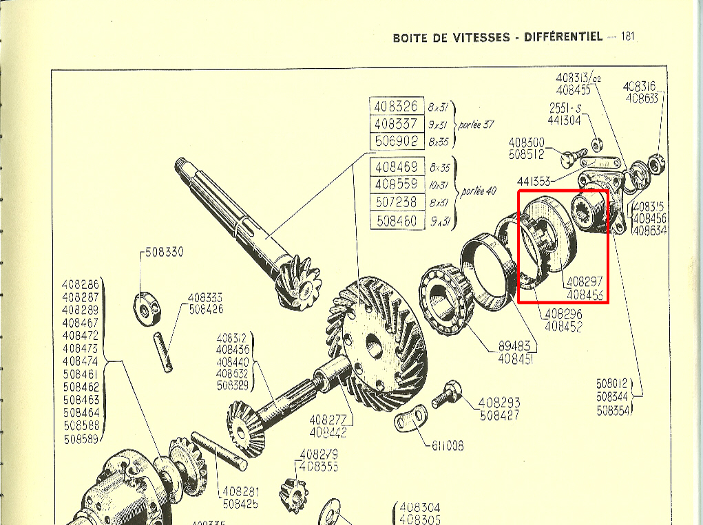

heute mal wieder etwas Anderes. Das Getriebe verliert leider etwas Öl (Legere Bj 53). Nicht viel aber immerhin genug um den Wagenboden vollzusabbern und die Garage vollzutropfen. Das Öl tritt direkt an den Wellen rechts und links aus. Ich habe nun vor den Simmering zu wechseln bin aber etwas verwundert, dass es diesen anscheinend nur auf einer Seite gibt. Habt Ihr dazu einen Tipp.

ich meine an beiden Seiten des Getriebes an dem die Antriebswellen befestigt sind. (Differential) Ich habe eine JPG angehängt weil ich mich gewundert habe, dass es nur auf der linken Seite ein Simmering eingezeichnet ist.

Hallo Jörg,
im ET-Katalog ist natürlich nur einer abgebildet. Unter "Coeff" steht im Text dann die Anzahl mit 2. Kannst Du auch sehen, wenn Du Dich mal unter den Wagen legst.
Die Simmeringe einzubauen, ohne die Glocke abzubauen, halte ich bei den modernen Kunststoff/Metall-Simmeringen für fast unmöglich. Die Passung ist so eng, dass zum einen die Außenfläche des Simmerings beschädigt wird (ist dann an der Außenseite undicht), andererseits ist die Gefahr groß, dass das Metallinnenteil des Simmerings sich verbiegt (die modernen haben ja auf der Innenseite keinen Deckel wie das Original). Dann baut der Simmering an der Außenseite keine Spannung mehr auf, er dreht sich aus dem Getriebegehäuse heraus, was zum sofortigen totalen Ölverlust führt.
