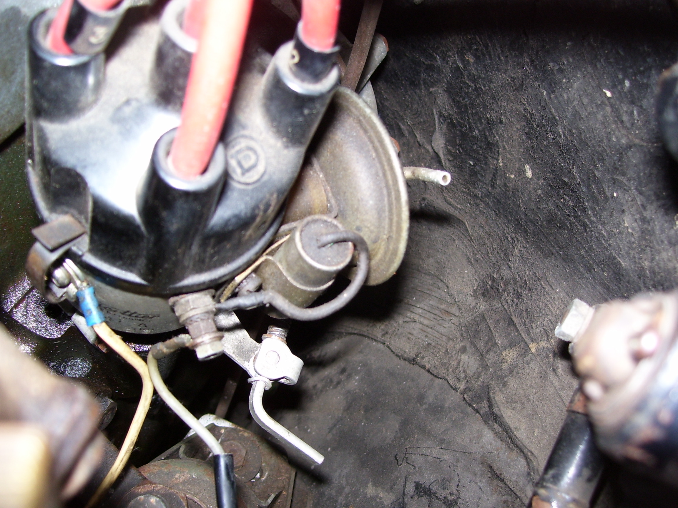

Ich habe diesen Verteiler,mit nicht anwesendem Unterdruckschlauch, in einer 63er ID gefunden.
(siehe Foto im Anhang )
Ich finde aber nirgends eine Möglichkeit einen Schlauch anzuschließen.
Wo ist der Fehler ?
Falscher Verteiler...
Falscher Vergaser...
Veränderter Ansaugbereich ...
Danke im vorraus

Hallo Torsten
Der Unterdruckschlauchanschluss ist auf deinem Foto ersichtlich: rechts im Bild, aus der Membrandose ragend ...

Scherzkeks !!!!!!!!!!
Ich schrieb "mit nicht vorhandenem UnterdruckSCHLAUCH !!!"
Die Dose am Verteiler ist schon klar.
Aber das andere Ende vom Schlauch würde in der Gegend hängen !!!!!!!
Mittlerweile ist es wohl sicher das der Verteiler nicht zu dem Auto gehört,da der Motor korrekt mit passendem Weber - Vergaser bestückt ist.
Das wiederum bedeutet das der Motor nicht zum Auto passt.
Also falscher Verteiler für einen falschen Motor im "richtigen" Auto.
