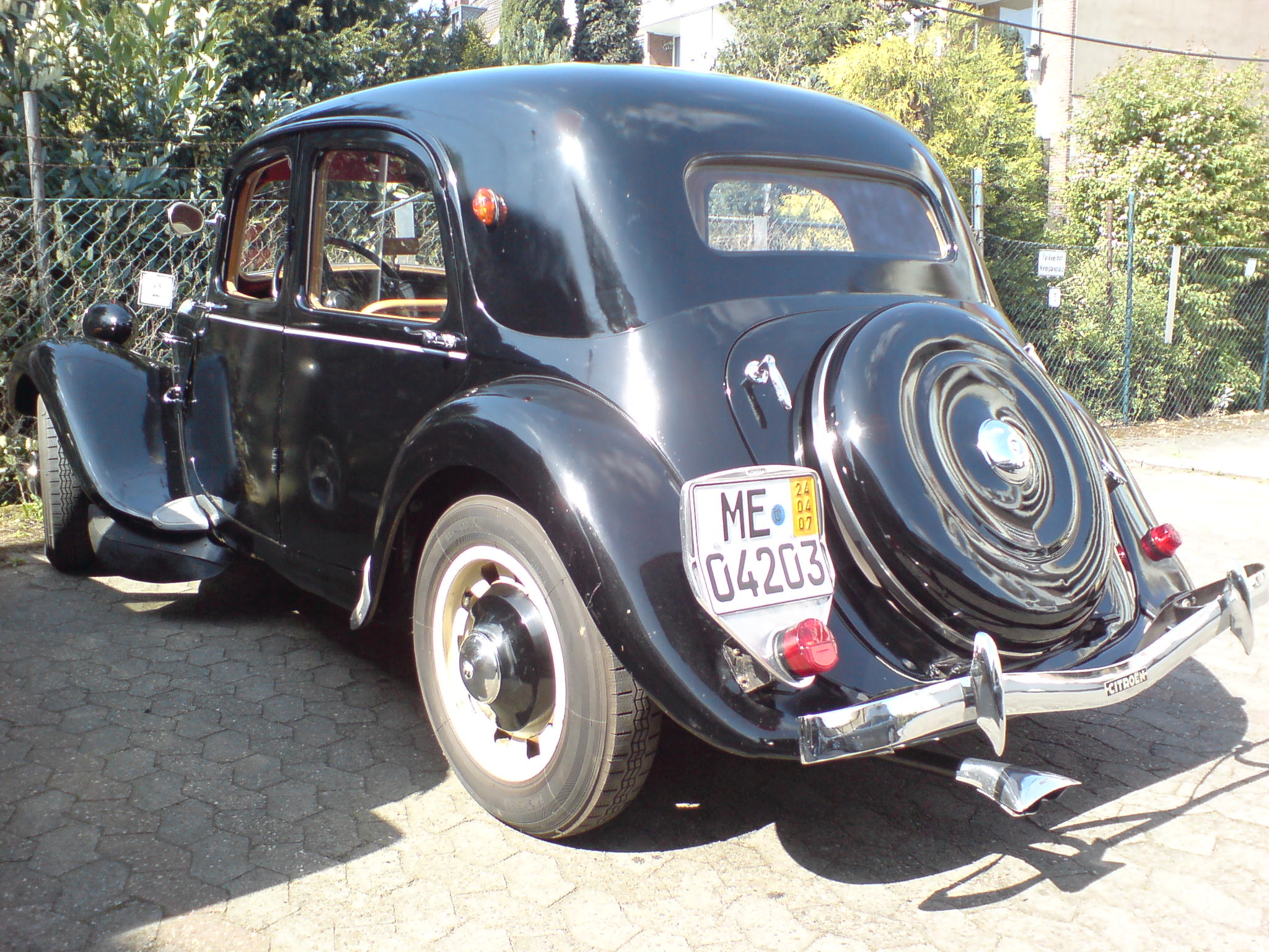

ich nutze zur Wartung meines Lieblings seit ca. 2 Jahren oft Auffahrrampen. Für das Getriebe und Kupplung ist dies kein Problem. Viel Spaß beim schrauben.
