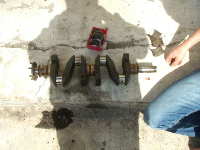

Hi,
trotz der viele Ratschläge die Du bekommen hast solltest Du wirklich zuallererst die Sache mit dem Längsspiel in Ordnung bringen.
Durch das Spiel gibt es bei jeden Lastwechsel und bein Kuppeln Schläge auf den ganzen Kurbeltrieb.
Nochmals mein Vorschlag: (Auch wenn es Dir nicht gefällt)
Motor raus
Motor (teil)zerlegen
Auf bereits aufgetretene Schäden kontrollieren (nennst Du einen Tractionist in Deiner Nähe, der Dir behilftlich sein kann? Wo steht Dein Trac?)
Falls Schäden, 3 bis 4 Tausend EURONEN locker machen und den Motor überholen lassen (Vorsicht: unseriöse Anbieter!)
Falls keine gravierenden Schäden, Distanzringe besorgen und einbauen.
Erst wewnn das KW- Spiel OK ist kannst Du mal die Zündung und den Vergaser optimieren (Du lackierst ja auch nicht eine Karosserie und machst danach die Schweißarbeiten)
Grüsse
Tom
PS
Anbei ein Bild der Kurbelwelle mit Distanzscheiben (danke für die Hilfe bei Philippe J. aus Berlin)

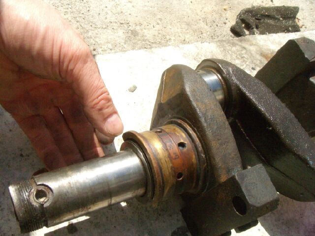

und noch ein Kurbelwellenfoto

das ist so nicht ganz richtig. Wenn das Spiel zu groß ist, werden Distanzscheiben von der Kurbelwelle entfernt. Im Bereich 3-6 mm dürfte das aber nicht mehr möglich sein, so viele Scheiben sind da nicht drin. Wahrscheinlich ist die Anlauffläche des Hauptlagers abgenutzt, dann müssen neue Hauptlager rein, hatte ich auch mal. Das lohnt aber nur mit einer Revision, da dann der Motor eh zerlegt ist.
