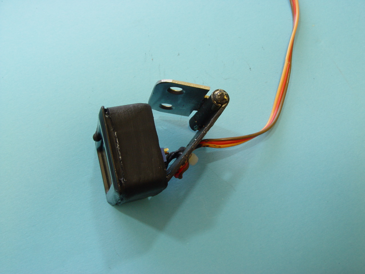

der Beitrag "Kupferwürmchen" beschleunigte die Fertigstellung meiner schon länger im Kopf geisternden Spannungsanzeige für den 11 CV mit seinen schwachbrüstigen 6 Voltlein.
Bei Conrad gibt es eine kleine Digitalanzeige, die als Versorgungsstrom die Meßspannung nutzt. In das Gehäuse habe ich schräg obenauf eine 3 mm LED weiß/Warmton implantiert, Außenfläche schwarzmatt abgedeckt. Vorwiderstand 620 Ohm, sonst zu grell.
Die Anzeige wurde mit Schrumpfschlauch auf ein Scharnier mit 20/50 mm Schenkellänge fixiert. Das Scharniergelenk etwas stauchen, damit es gering schwergängig wird und nicht nach jedem Schlagloch in eine andere Position rutscht.
Der lange Schenkel wird dann mit einer Poppniete o. ä. an die waagerechte Unterkante des Armaturenbretts befestigt. Auf diese Art lässt sich die unpassende Digitalanzeige einfach hinter das Armaturenbrett verstecken; bei Bedarf schwenkt man sie heimlich heraus und kann sehen, wie mager es um die Bordspannung bestellt ist.
Bild im eingebauten Zustand folgt vsl. in 2 Wochen.
Tüftlergrüße vom Eifelrand,

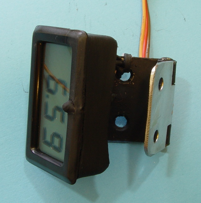

Korrektur, der KURZE Schenkel wird natürlich an der Armaturenbrettkante befestigt, nicht der lange.
