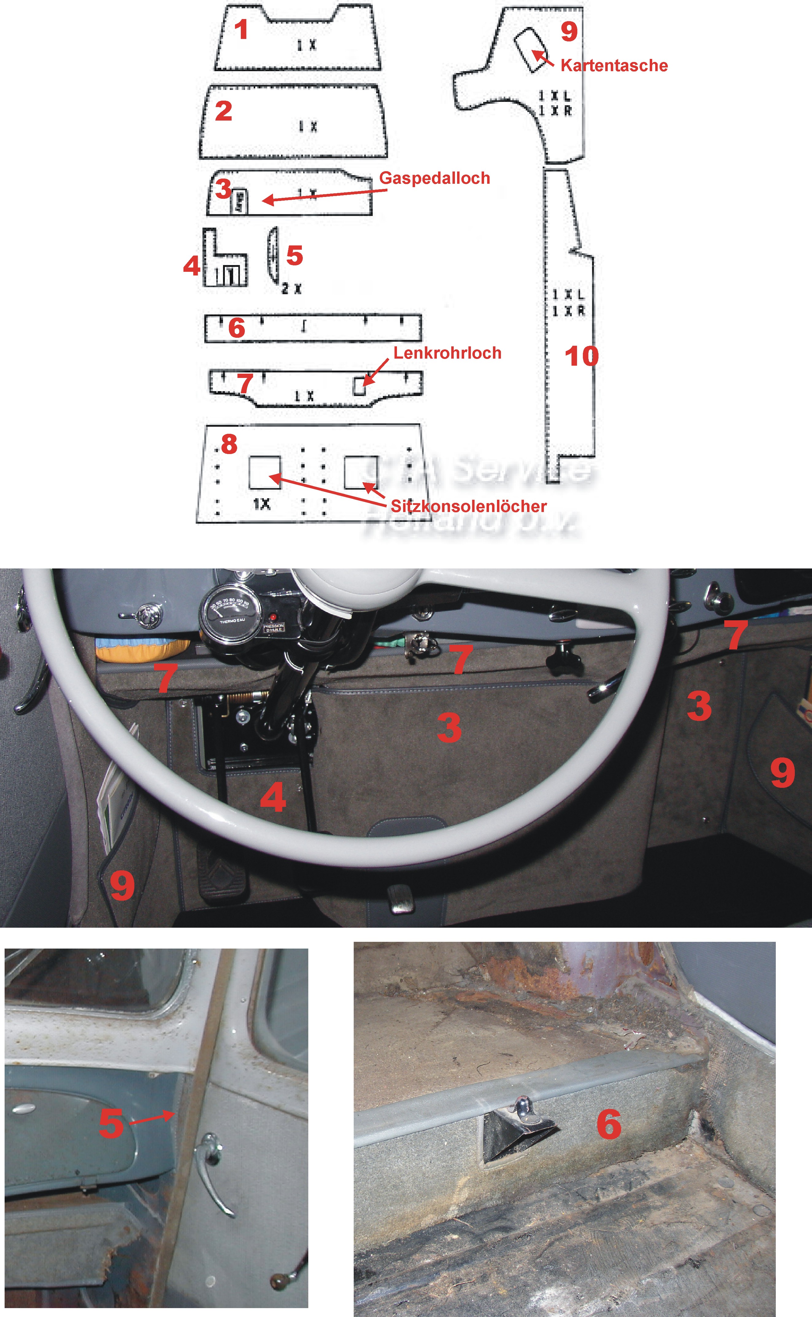

Hallo!
Und schon wieder ein Hilferuf.Habe für meinen Traction einen Teppichbodensatz mitbekommen.Wahrscheinlich von CTA Holland.Die haben jedenfalls ein Bildchen von dem Satz im Internet,allerdings ohne Erklärung wo was hinkommt.Da ich meinen 11CV nur mit einer Gummimatte vorne bekommen habe und sonst nirgends ein Teppich lag/klebte habe ich nun ein kleines Problem.Vielleicht kann mir jemand beim Teppichpuzzle helfen,so das ich nicht so viel Zeit mit Suchen verbringen muß.Wie werden die Teppichteile am besten im Fahrzeug befestigt?Vielen Dank! Gruß T.Brand

Hallo T.      (hast Du eigentlich so'n schlimmen Vornamen?)
ich nehme an, Du meinst die Skizze, die auf dem angehängten Foto zu sehen ist.
Da habe ich anfangs auch drüber rumgerätselt.
Die Zuordnung ist so:
1=Fußbodenteppich vorne
2=Fußbodenteppich hinten
3=Spritzwandbekleidung vorne (Nicht ankleben sondern nur mit Klammern in den vorhandenen Löchern befestigen, damit Du später noch mal an das mittlere Motorlager zwecks Einstellung herankommst.)
4=Spritzwand hinter der Pedalerie (auch nicht ankleben, sondern klammern - Grund ?)
5=Am Ende des Amaturenbrettes rechts und links
6=Fußraum unter hinterer Sitzbank
7=unter Ablage unter Amaturenbrett
8=Sitzkonsole
9=vorderer Fußraum rechts und links
10=Schweller rechts und links
Weitere Infos aus dem beigefügten Foto
Peter Mävers
Re: Teppichbodensatz
Sorry, durch das Teil 7 läuft nicht das Lenkrohr, sondern der Draht für die Heizungsklappe.
Peter Mävers

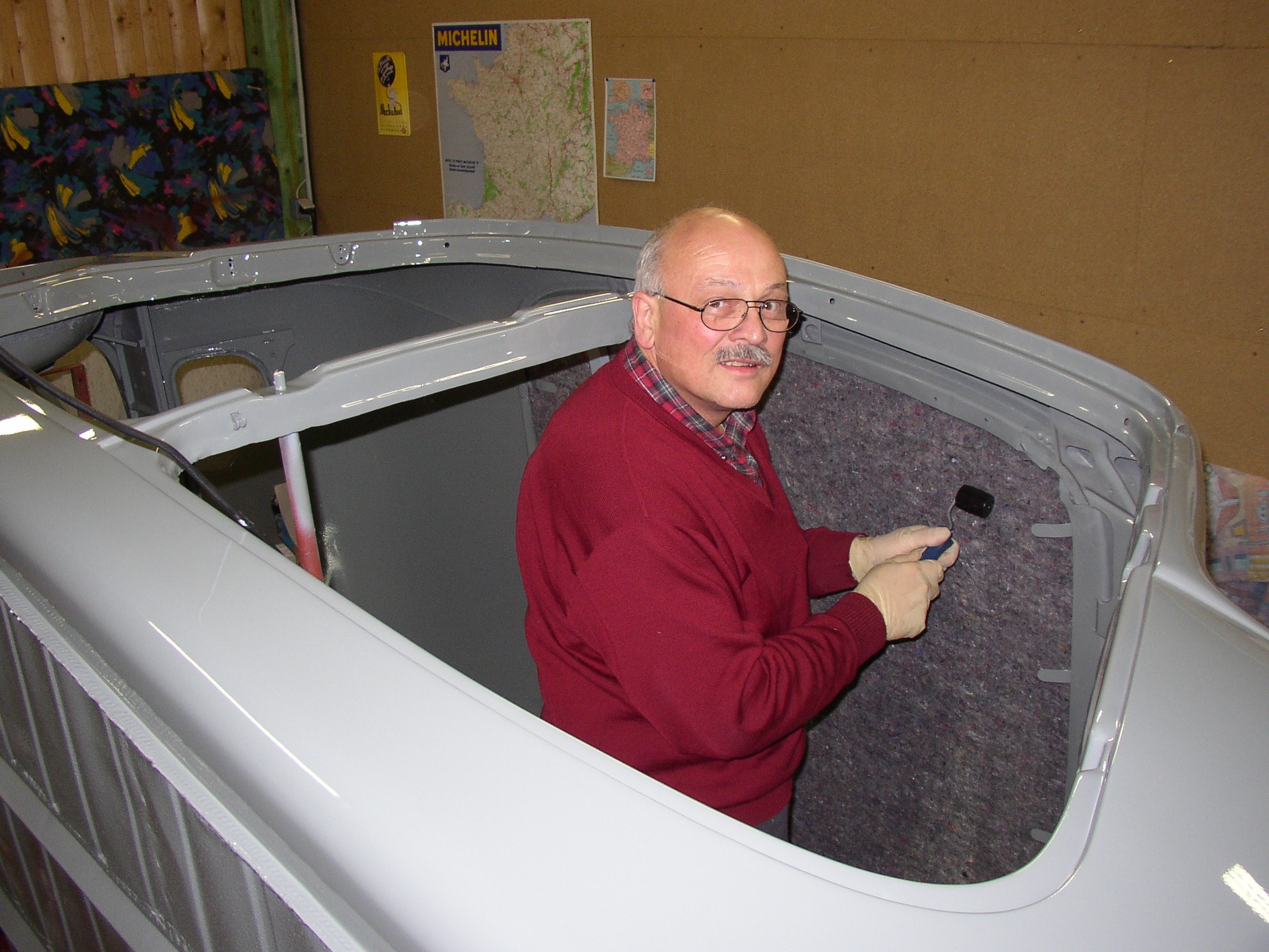

ich habe selbstklebende Filzmatten der Firma INNOTEC verwendet, die aber leider von denen nicht mehr vertrieben werden. Sie waren natürlich für diese Arbeit sehr praktisch.
Du kannst aber auch den ganz normalen Filz unserer Teilelieferanten nehmen und den mit Kontaktkleber aufkleben.
Ich hab mir vorher Papierschablonen gemacht und auch dort was reingeklebt, wo vorher vom Werk aus nichts war. (Dachseiten, wo es rutergeht/Innenseiten-Regenrinnen, Dachseitenhohlräume, usw.) Überall wo Dämmung klebt, wird Schwitzwasser abgehalten.
Gruß aus Walsrode
Peter
Hallo!
Vielen Dank an Peter Mävers.Perfekter ging es nicht! Teppich im Auto und es sieht super aus. Auch das Vornamengeheimnis wird gelüftet.T.steht leider nicht für Traction sondern halt einfach nur für Thomas!
Noch einmal herzlichen Dank!
Gruß T. ähhhh Thomas Brand
