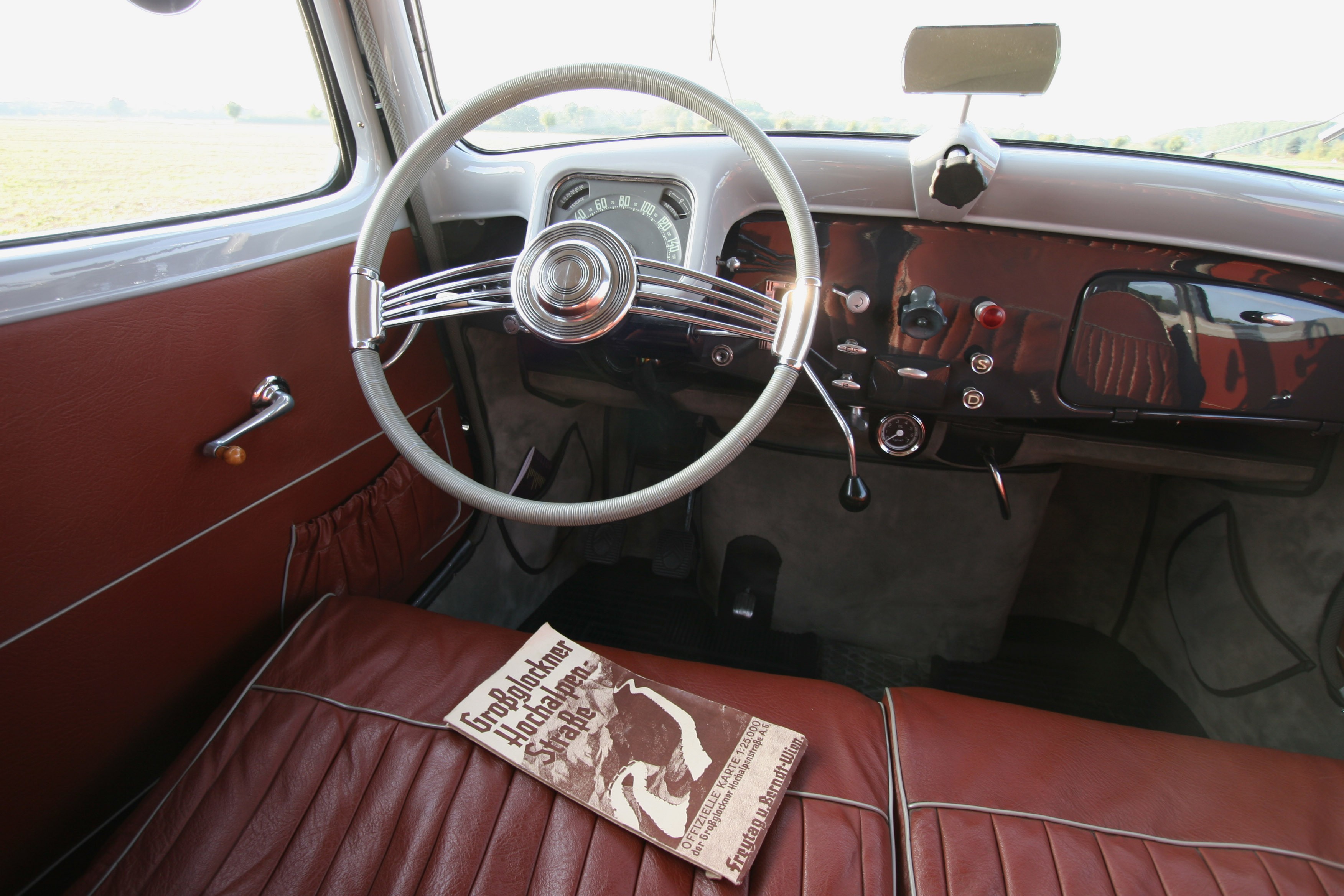

Hallo Werner, das würde verdammt eng, wenn es denn überhaupt passt.
Anliegend ein alternativer Vorschlag zur Manometer-Position. Gruß, Ferdi.

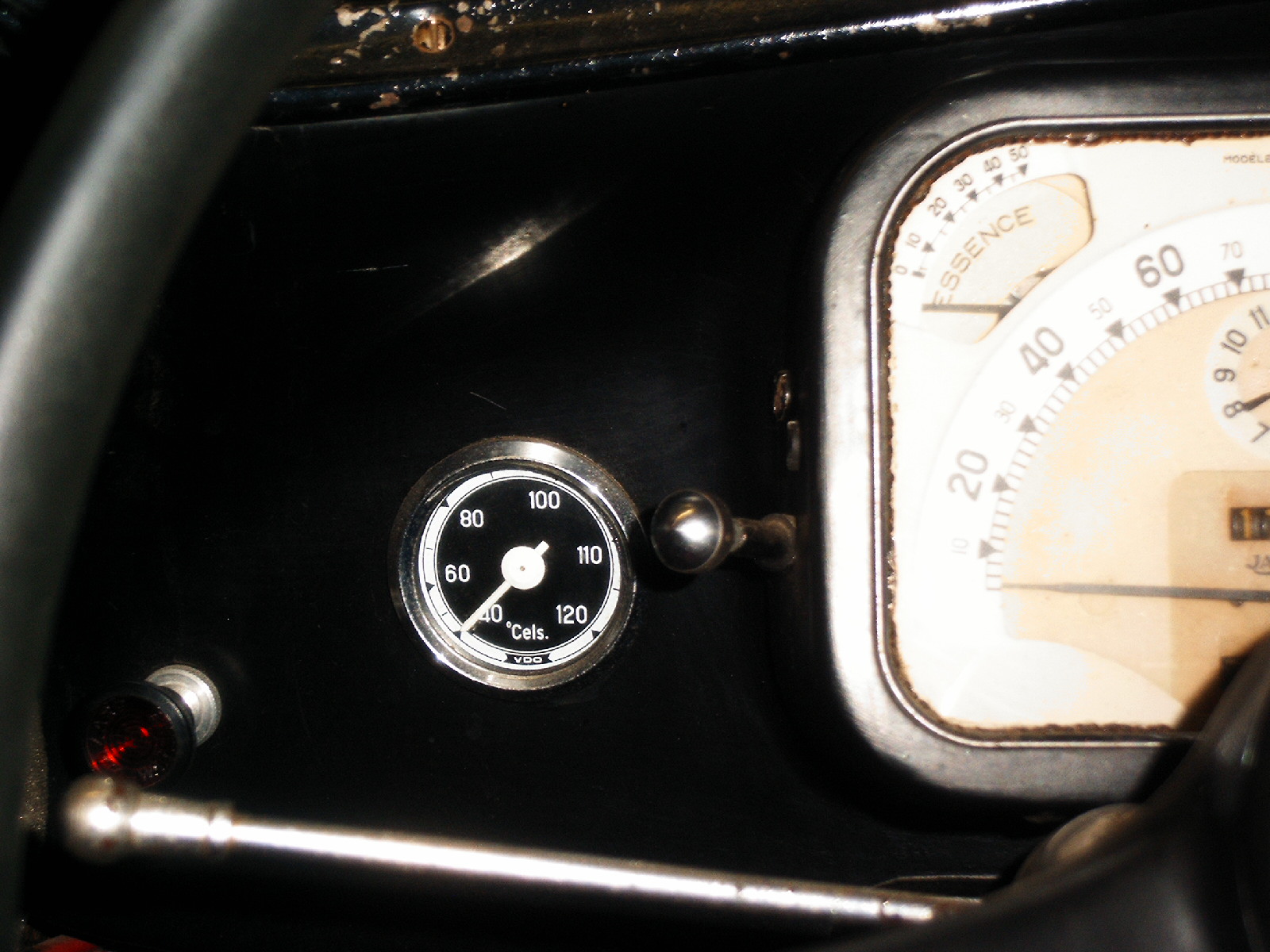

wir haben unseren 11er vor 25 Jahren mit einem Thermometer von VDO ausgerüstet. Dieses sitzt links vom Kombiinstrument im Armaturenbrett. Angeschlossen wurde es durch ein Loch im Brandschott und weiter durch den aufgeschraubten Blechkabelkanal im Motorraum. Angeschlossen wurde es im Stutzen der Wasserpumpe.
Ich hoffe meine Fotos sind gut genug....
Für den Öldruck haben wir eine Kontrolllampe (Rechtschreibreform???) im Armaturenbrett. Diese leuchtet auf wenn nicht genug Öldruck anliegt.
Angeschlossen ist diese mit einem Druckgeber an der Ölversorgungsleitung für den Kopf hinten links am Motor. Hier befindet sich eine Hohlschraube die durch eine längere mit einer Axialbohrung ersetzt werden muss. An dieser Axialbohrung wird der Druckgeber angeschlossen.

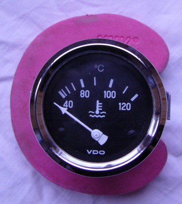

hier ein Instrument, das mir Fett in Blankenheim für meinen 11er zurechtgemacht hat.
Gruß, Harald
