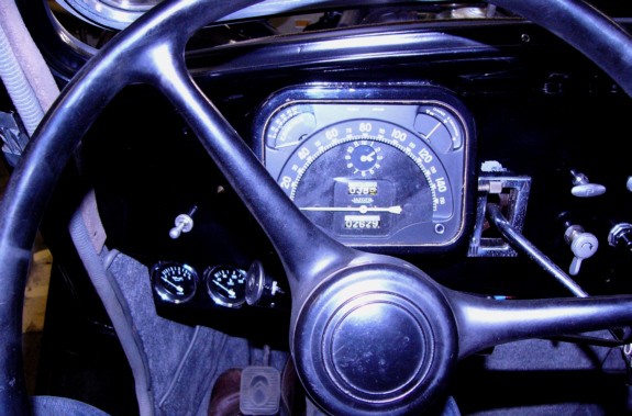

			<description><![CDATA[<p>Halo Harald,</p><br /><p>sieht sehr schön aus! Leider habe ich aus Blankenheim keine Antwort bekommen, obwohl ich zweimal nachgefragt habe. Such in &quot;Altweiß&quot;.</p><p>Grüße, Werner</p>]]></description>

			<description><![CDATA[<p>So sieht das fertige Produkt mit den modifizierten VDO-Anzeigen aus. Öldruck und Wassertemperatur.<br />Harald Nielsen</p>]]></description>

			<description><![CDATA[<p>Hallo Werner,<br />hier ein Instrument, das mir Fett in Blankenheim für meinen 11er zurechtgemacht hat.<br />Gruß, Harald</p>]]></description>

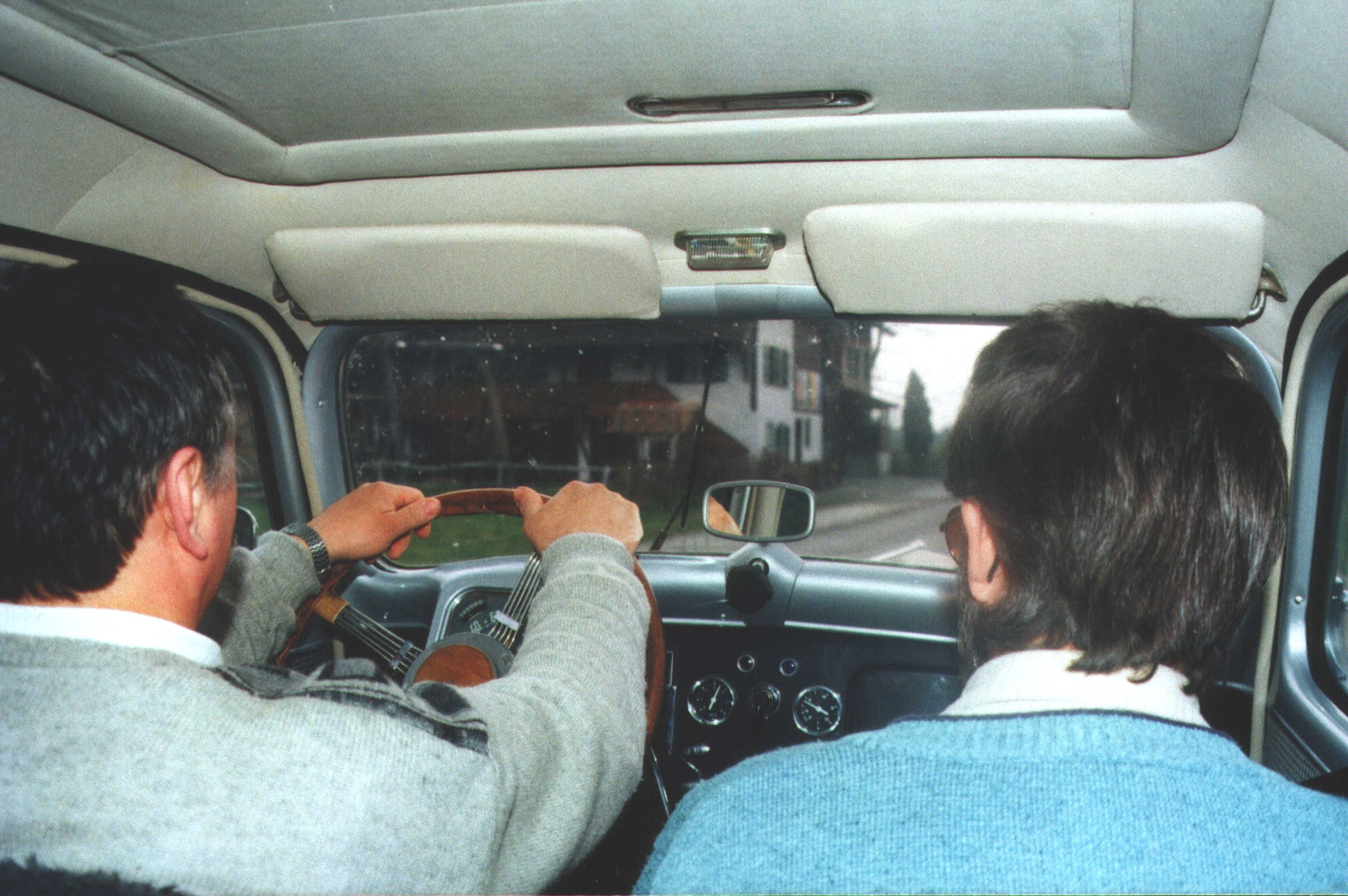

			<description><![CDATA[<p>Hallo Werner,<br />ich habe ca. 1980, bei meinem neurestaurierten 11BL die Wassertemperaturanzeige und die Öldruckanzeige in&#039;s Armaturenbrett gemacht und dafür die Handbetätigung des linken Scheibenwischers ausgebaut. Siehe Bild. Zwar sah das Ganze nicht schlecht aus, trotzdem würde ich es heute nicht mehr machen. Ich betrachte es als eine Jugendsünde... Aber wie Peter Mävers schreibt: Erlaubt ist, was gefällt. <br />Daniel Eberli</p>]]></description>

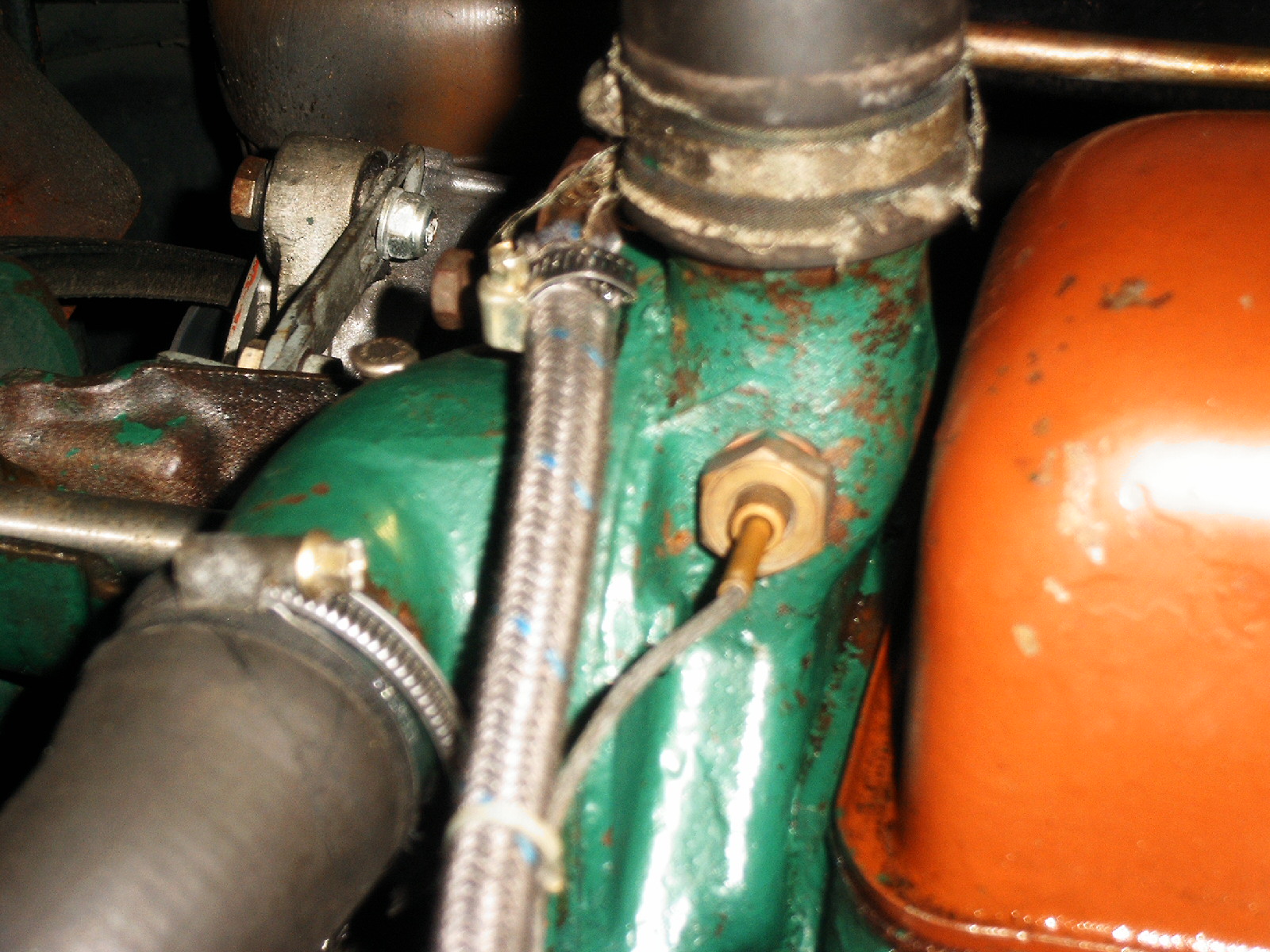

			<description><![CDATA[<p>Hallo Werner,<br />wir haben unseren 11er vor 25 Jahren mit einem Thermometer von VDO ausgerüstet. Dieses sitzt links vom Kombiinstrument im Armaturenbrett. Angeschlossen wurde es durch ein Loch im Brandschott und weiter durch den aufgeschraubten Blechkabelkanal im Motorraum. Angeschlossen wurde es im Stutzen der Wasserpumpe. <br />Ich hoffe meine Fotos sind gut genug....</p><p>Für den Öldruck haben wir eine Kontrolllampe (Rechtschreibreform???) im Armaturenbrett. Diese leuchtet auf wenn nicht genug Öldruck anliegt. <br />Angeschlossen ist diese mit einem Druckgeber an der Ölversorgungsleitung für den Kopf hinten links am Motor. Hier befindet sich eine Hohlschraube die durch eine längere mit einer Axialbohrung ersetzt werden muss. An dieser Axialbohrung wird der Druckgeber angeschlossen.</p>]]></description>

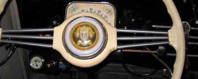

			<description><![CDATA[<p>Hallo Werner, das würde verdammt eng, wenn es denn überhaupt passt.<br />Anliegend ein alternativer Vorschlag zur Manometer-Position. Gruß, Ferdi.</p>]]></description>
