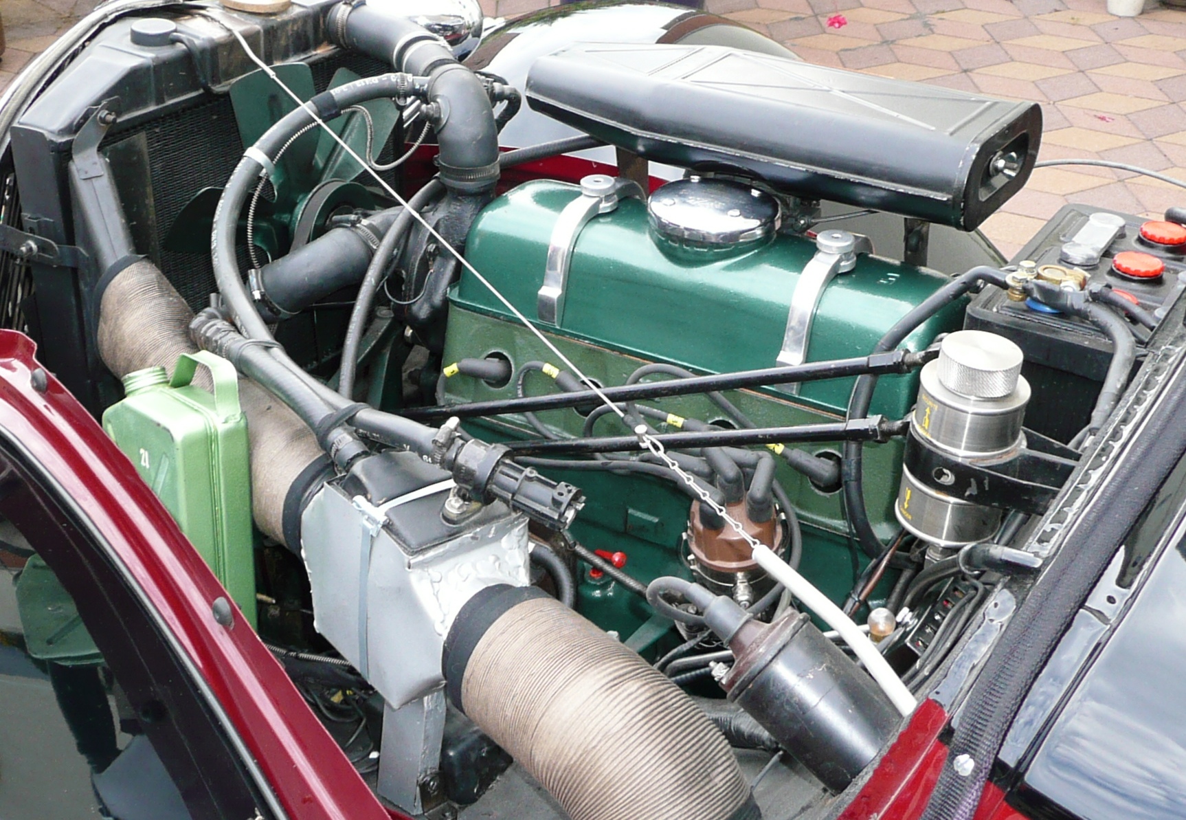

Guten Tach Nostalgiker,
inzwischen ist meine Motorraumhalterung insofern angepasst, dass wieder ein 2 ltr. Ersatzölbehälter hineinpasst.
Hat jemand aktuell noch einen schönalten Kanister abzugeben?
